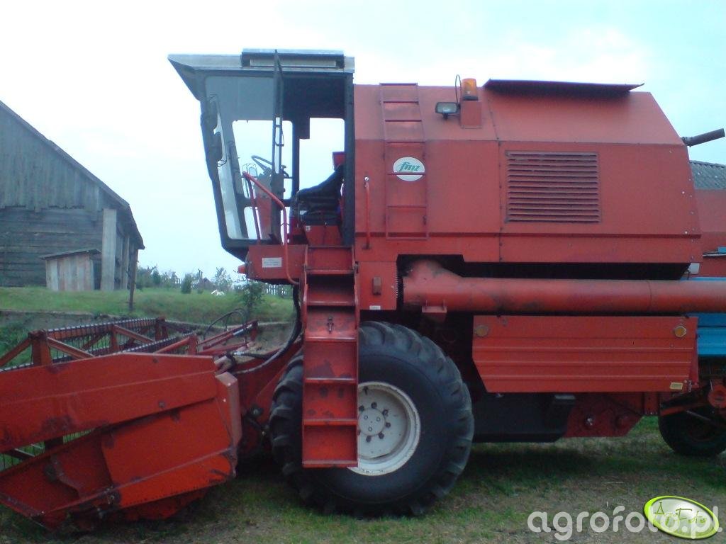

Drabinka i dodatkowa lampa W Rekordzie
Drabinka wykonana z profilu kwadratowego aby nie biegać dookoła kombajnu jeśli jest potrzeba wejścia na dach,lampa włącza sie automatycznie gdy są zapalone światła i otwiera się rurę wysypu ziarna.
Nie wydaje mi się żeby to było bardzo niebezpieczne: otwieram drzwi, staje na rączce, ręce opieram na dachu, podciągam się i już jestem na górze. W opisie długie, w rzeczywistości trwa 1,5 sekundy.

A tak na marginesie to zastanawiam się tylko co daje Ci elektryka w ustawianiu obrotów wentylatora.
Przecież i tak trzeba się zatrzymać i wysiąść, żeby sprawdzić czy pod pokosem nie ma ziarna :-)
Daje mi to że jak się idzie ustawiać sita to ustawia się zazwyczaj z wiatrem aby na operatora nie leciał pył, ale jak wiadomo korbka od wiatru jest po drugiej stronie i cała impreza z unikaniem pyłu idzie się ..... Więc teraz przyciski od wiatru są umiejscowione z tej samej strony co cięgła od sit. A ja bez drabinki też wejdę ale np. mój ojciec już nie jest najmłodszy i po drabince lżej.
