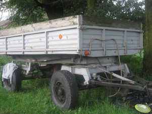

Autosanka z przodu, jak się podobają kolorki i napisy?? B)
PaWeL07 351 Opublikowano 27 Lipca 2009 Napisy robiłeś od szablonu, czy to naklejki? Ładnie odnowiona przyczepa Odnośnik do komentarza https://www.agrofoto.pl/forum/gallery/image/159481-autosan-d-732/#findComment-331727
UrsusCzesio 310 Opublikowano 27 Lipca 2009 Hmm. Chlorokauczuk Zielony trawisty i czerwony? Piękna, moja też tak wyglądała, rok temu Odnośnik do komentarza https://www.agrofoto.pl/forum/gallery/image/159481-autosan-d-732/#findComment-331730
wsk125ccm 11 Opublikowano 27 Lipca 2009 A po co malowałeś opony?? Odnośnik do komentarza https://www.agrofoto.pl/forum/gallery/image/159481-autosan-d-732/#findComment-331731
PaWeL07 351 Opublikowano 27 Lipca 2009 Farba z opon powinna dość szybko zejść. Odnośnik do komentarza https://www.agrofoto.pl/forum/gallery/image/159481-autosan-d-732/#findComment-331735
Pronar82a 188 Opublikowano 27 Lipca 2009 A więc tak, napisy są malowane, a były malowane od szablonów, dość długo mi zeszło z tymi szablonami ale dałem radę Zielony kolorek to jest Autorenolak L-65 a czerwony kolor to jest zwykła czerwona farba z połyskiem ze śnieżki. Co chodzi o opony to ja ich nie malowałem, strasznie pyli się ta czerwona farba i one są tylko pozapylane <_< Odnośnik do komentarza https://www.agrofoto.pl/forum/gallery/image/159481-autosan-d-732/#findComment-331740
PaWeL07 351 Opublikowano 27 Lipca 2009 O to zaszalałeś z Autorenolakiem Szacun za te napisy, mi by się nie chciało robić szablonów z tyloma literkami Odnośnik do komentarza https://www.agrofoto.pl/forum/gallery/image/159481-autosan-d-732/#findComment-331745
marcin974 31 Opublikowano 27 Lipca 2009 Szkoda Twojej roboty z tą śnieżką, poważnie... Ale kawał dobrej roboty, naprawdę <5> się należy, tam z czasem się zgłoszę do Ciebie o ciekawe sugestie z tymi szablonami bo hl'ke będziemy robić, szkoda ze do zniw nie damy rady juz... A moze jak będą chęci i czas to autosankę się tez pomaluje W przypadku przyczepy napisy malowane są lepszą alternatywą od naklejek, du puknie, tam szturnie i duzo myjką się myje... Ale zielony dobrałes perfekcyjnie, dobrze ze z nazwą sie wydałes Z Nobilesu on jest? Ile kosztuje litr? Autorenolak 569 jest odpowiednikiem tej śnieżki z połyskiem, ale litr tego ponad 50zł kosztuje... Odnośnik do komentarza https://www.agrofoto.pl/forum/gallery/image/159481-autosan-d-732/#findComment-331831
Pronar82a 188 Opublikowano 27 Lipca 2009 Wiem że ta ze śnieżki farba jest do niczego bo już malowałem 3 lata temu rozrzutnik na taki sam kolor, i czerwona wyblakła a Autorenolak nadal jak nowy wygląda Tak, Autorenolak jest z Nobilesu, litr czyli jedna puszka kosztuje deczko ponad 40 zł w hurtowni, mi poszło 4 litry na same burty... a gdzie podkład, rozpuszczalnik. Za wszystka farbę z rozpuszczalnikiem zapłaciłem 400 zł. Chciałem wszystka farbe kupić z Autorenolaku ale zaśpiewali mi ponad 500 zł za samą farbe :wacko: Odnośnik do komentarza https://www.agrofoto.pl/forum/gallery/image/159481-autosan-d-732/#findComment-331856
marcin974 31 Opublikowano 28 Lipca 2009 My pod autorenolak nigdy nie dajemy podkładu, jak mam kupić podkładówkę i Zwykłą farbę to lepiej raz autorenolakiem... To jak na HL mi wyjdzie 10l zielonej ~400zł i 5l czerwonej ~250zł to ładne koszta są... A moze burty lepiej ftalówką machnąć bedzie... A Ty natryskiem malowałes czy pędzlem? Odnośnik do komentarza https://www.agrofoto.pl/forum/gallery/image/159481-autosan-d-732/#findComment-331923
Pronar82a 188 Opublikowano 28 Lipca 2009 Ja pod Autorenolak dawałem podkład też z Nobilesu, o odcieniu popielatym... Malowałem natryskiem, jak natryskiem to idzie litra farby i litra rozpuszczalniku... Odnośnik do komentarza https://www.agrofoto.pl/forum/gallery/image/159481-autosan-d-732/#findComment-331928
