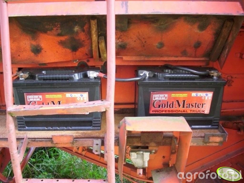

funkiel neuki wydaja sie male ale sa akuratne
Domin902 2 Opublikowano 22 Lipca 2009 Teraz Bizon powinien palić na dotyk hehe Odnośnik do komentarza https://www.agrofoto.pl/forum/gallery/image/158193-akumulatory/#findComment-329217
Henius91 1723 Opublikowano 22 Lipca 2009 i tak jest. bardzo dlugo stal bez odpalania i nawet nie trzeba bylo pompowac paliwa i wzial od razu. Odnośnik do komentarza https://www.agrofoto.pl/forum/gallery/image/158193-akumulatory/#findComment-329268
xsc 56 Opublikowano 22 Lipca 2009 zrob sobie jakies ramki do nich, bo beda latac! Odnośnik do komentarza https://www.agrofoto.pl/forum/gallery/image/158193-akumulatory/#findComment-329281
Henius91 1723 Opublikowano 22 Lipca 2009 juz o to sie nie boj jak bedzie czas to cos sie zrobi. jeszcze duzo jest w nim do naprawienia. Odnośnik do komentarza https://www.agrofoto.pl/forum/gallery/image/158193-akumulatory/#findComment-329286
rafal13113 144 Opublikowano 22 Lipca 2009 u mnie w bizonie też założyliśmy kiedyś mały akumulator jeden jak duży padł i bez ramek nic nie latał tylko gubił elektrolit bo ładowanie się nie zgadzało Odnośnik do komentarza https://www.agrofoto.pl/forum/gallery/image/158193-akumulatory/#findComment-329476
piotr89 50 Opublikowano 9 Sierpnia 2009 Nie boisz się że się zagotują?? Ja w swoim mam 2x180 ah Odnośnik do komentarza https://www.agrofoto.pl/forum/gallery/image/158193-akumulatory/#findComment-336979
LukeClaas 445 Opublikowano 11 Sierpnia 2009 Heh u mnie przez pare sezonów DOminator 85 chodził na akumulatorze od malucha. Odnośnik do komentarza https://www.agrofoto.pl/forum/gallery/image/158193-akumulatory/#findComment-337447
Henius91 1723 Opublikowano 11 Sierpnia 2009 Nie boisz się że się zagotują?? Ja w swoim mam 2x180 ah nie maja prawa sie zagotowac. z reszta juz prawie koniec zniw a one dalej dzialaja jak powinny. Odnośnik do komentarza https://www.agrofoto.pl/forum/gallery/image/158193-akumulatory/#findComment-337490
rafal13113 144 Opublikowano 12 Sierpnia 2009 zagotować to się nie zagotują bo od czego jest regulator napięcia, gorzej jak by był jeden mniejszy a drugi większy to wtedy ten mały będzie się gotował i dostanie po d... bo regulator wtedy wariuje i daje prąd jak na dwa duże Odnośnik do komentarza https://www.agrofoto.pl/forum/gallery/image/158193-akumulatory/#findComment-338065
