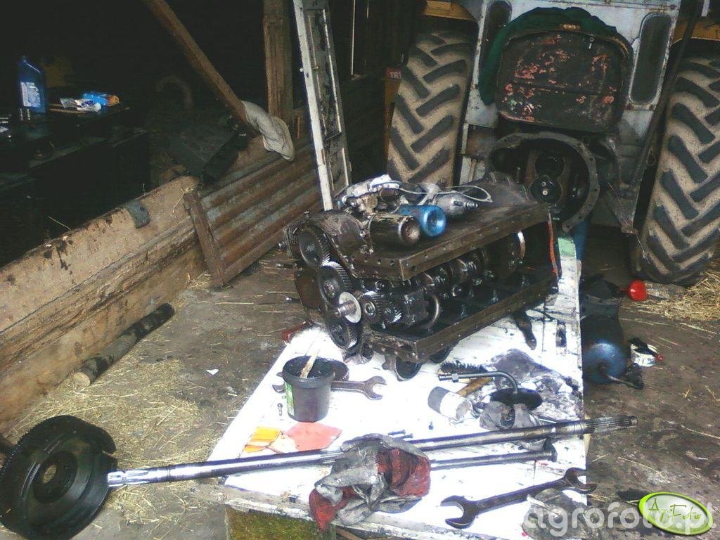

mały remont
bolo12121 1 Opublikowano 26 Czerwca 2009 Widzę ze coś ale kapitalka silnik w kawałkach i wom tez Odnośnik do komentarza https://www.agrofoto.pl/forum/gallery/image/151641-ursus-c-4011/#findComment-315906
piko4011 0 Opublikowano 26 Czerwca 2009 nie kapitalka a wom-u wymiana Odnośnik do komentarza https://www.agrofoto.pl/forum/gallery/image/151641-ursus-c-4011/#findComment-315955
arassso 3 Opublikowano 26 Czerwca 2009 heheh WOM w ciagu tamtego sezonu wymieniałem 4 razy już taka wprawe mam że w 10 minut wymieniam. Nie wiem reklamowałem w agromie bo już żyć się nie dało w lekkich pracach wykrecało go i potem całkiem ukręcało Odnośnik do komentarza https://www.agrofoto.pl/forum/gallery/image/151641-ursus-c-4011/#findComment-316057
piko4011 0 Opublikowano 26 Czerwca 2009 bez rozpoławiania? Odnośnik do komentarza https://www.agrofoto.pl/forum/gallery/image/151641-ursus-c-4011/#findComment-316071
arassso 3 Opublikowano 27 Czerwca 2009 a po co rozpoławiać w c 4011 wystarczy spuścić olej i od kręcić dekielek na 12 śrub pod kabina ta bliżej sprzęgła. potem wykręcam z tyłu flansze która otacza wałek i po prostu wyciągam go. Potem zdejmuje seger zakładam na nowy wałek i powoli pokrecając wsuwam żeby trafiał na frezy z kół i na koniec jak dojdzie do widełek tam przed sprzęgłem co są to muszę tryba podnieść i żeby w tym momencie ktoś popchną wałek żeby wskoczył w łożysko zakręcam dekielek i flansze leje olej i już Odnośnik do komentarza https://www.agrofoto.pl/forum/gallery/image/151641-ursus-c-4011/#findComment-316198
piko4011 0 Opublikowano 27 Czerwca 2009 no właśnie wiedzialem że bez rozpoławiania sie da, ale i tak silnik był odjęty to przy okazji tu za tymi widełkami co wspomniałeś zdjeliśmy tą ósemke tzn. pokrywe taką a tam w środku przy skrzyni 2 śruby były wykręcone(wypadły do oleju w skrzyni), to załozylimy nowe na imbus żeby jakoś dało sie wkręcić bo dostęp był słaby. A ja w agromie wom-u nie kupywałem, ale i tak napewno to nie będzie ta wytzymałoś jak na fabrycznym było. Odnośnik do komentarza https://www.agrofoto.pl/forum/gallery/image/151641-ursus-c-4011/#findComment-316262
