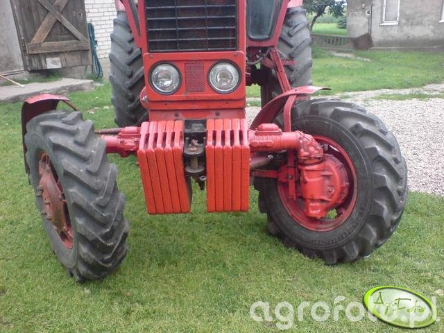

Jeszcze kawałek brakowało do max skrętu
Radek82 0 Opublikowano 26 Czerwca 2009 Hmmm,,, miales oryginalnie na orbitrolu czy przerabiales? bo u mie chyba jest troszke mniejszy lat skretu a Ty jeszcze piszesz ze to nie caly skret? A moze zmieniales silownik? Odnośnik do komentarza https://www.agrofoto.pl/forum/gallery/image/151611-mtz-82/#findComment-316002
lukash938 4 Opublikowano 26 Czerwca 2009 Siłownik jest od bizona, był przerabiany. Opona dochodzi prawie do obciążników. Odnośnik do komentarza https://www.agrofoto.pl/forum/gallery/image/151611-mtz-82/#findComment-316011
andrzej2110 535 Opublikowano 28 Czerwca 2009 ale tak skręcać możesz przy włączonym napędzie czy tylko na wyłączonym?? Odnośnik do komentarza https://www.agrofoto.pl/forum/gallery/image/151611-mtz-82/#findComment-316622
PrzemoO 32 Opublikowano 28 Czerwca 2009 A wiesz może jaki skok miał oryginalny siłownik a jaki ma ten Odnośnik do komentarza https://www.agrofoto.pl/forum/gallery/image/151611-mtz-82/#findComment-316837
lukash938 4 Opublikowano 28 Czerwca 2009 ale tak skręcać możesz przy włączonym napędzie czy tylko na wyłączonym?? Nie ma różnicy czy jest włączony napęd czy wyłączony, a skoku niestety nie znam, ale jest dużo większy. Odnośnik do komentarza https://www.agrofoto.pl/forum/gallery/image/151611-mtz-82/#findComment-316922
Marsin 0 Opublikowano 30 Czerwca 2009 Siłownik jest od bizona, był przerabiany. Opona dochodzi prawie do obciążników. Kolego rowniez zamierzam przerobic MTZa z serwo na orbitrol. Mam zamiar zajupic caly zestaw do przerobienia na allegro. Myslisz ze to dobry pomysl?? W jaki sposob zrobiles to u siebie, wyrzucales stara klumne kierownicza, ile kosztowala cala przerobka?? Moglbys podeslac na maila zdjecia mocowania podstawy silownika do osi? Moj mail [email protected] ps. sorry za taki natlok pytan Odnośnik do komentarza https://www.agrofoto.pl/forum/gallery/image/151611-mtz-82/#findComment-318031
lukash938 4 Opublikowano 30 Czerwca 2009 Niestety nie wiem ile kosztuje takie przerobienie, jak kupiłem Mtz to już było założone te wspomaganie. http://www.agrofoto.pl/forum/Luzy-na-kolum...zej-t16367.html w tym temacie jest wszystko opisane. Odnośnik do komentarza https://www.agrofoto.pl/forum/gallery/image/151611-mtz-82/#findComment-318096

witek0206 0 Opublikowano 24 Sierpnia 2009 Mocny skręt. Jaki orbitrol zastosowałeś? Odnośnik do komentarza https://www.agrofoto.pl/forum/gallery/image/151611-mtz-82/#findComment-343417
lukash938 4 Opublikowano 24 Sierpnia 2009 Orbitrol jest od bizona. Odnośnik do komentarza https://www.agrofoto.pl/forum/gallery/image/151611-mtz-82/#findComment-343470
witek0206 0 Opublikowano 27 Sierpnia 2009 Ile masz obrotów kierownicy i jak sie prowadzi? Odnośnik do komentarza https://www.agrofoto.pl/forum/gallery/image/151611-mtz-82/#findComment-344998
lukash938 4 Opublikowano 28 Sierpnia 2009 Obrotów jest ok 6 a prowadzi się znakomicie . Odnośnik do komentarza https://www.agrofoto.pl/forum/gallery/image/151611-mtz-82/#findComment-345322
Poss 0 Opublikowano 5 Marca 2013 Witam ładny mtz , nie blokują się koła od tego bo też chcę przerobić i fajnie by było jak by miał taki skręt, tylko nie wiem czy do tura może być taki skręt wie może ktoś ? Odnośnik do komentarza https://www.agrofoto.pl/forum/gallery/image/151611-mtz-82/#findComment-1167552
