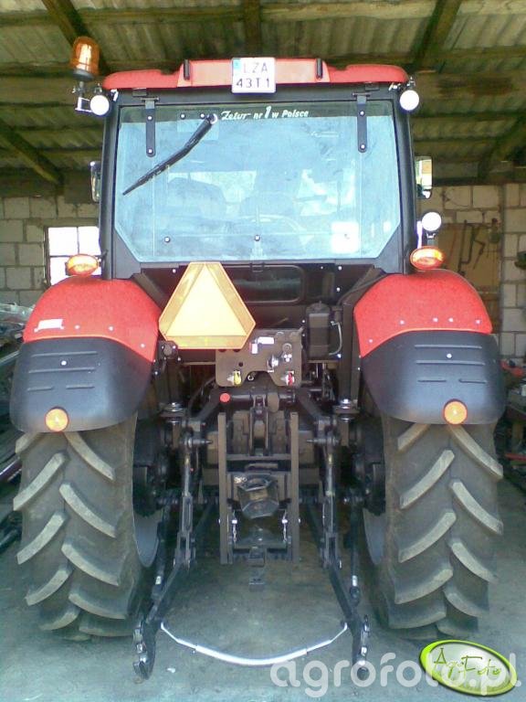

Zaczep dolny jest zdecydowanie dłuższy, jakieś 20-30cm, a górny po mojemu jest zbyt głęboko umiejscowiony w porównaniu do poprzednich wersji zetorów i np. utrudnia to cofanie przyczep ponieważ już tak ciągnika nie złamiesz z zaczepem jak wcześniej i wolniej reaguje na skręcanie kierownicą niż na dłuższym zaczepie. W gruncie rzeczy tym ciągnikiem musiałem opanować cofanie z przyczepami od nowa ;) A co do dolnego zaczepu to do rozrzutnika trzeba go brać przy kupnie koniecznie, bo górnego tak nisko nie opuścisz i ta dźwigienka od regulacji wysokości przeszkadza przy podłączeniu wałka i do tego górny zaczep jest za krotki i jest na nim za słaby skręt na nim ponieważ rozrzutniki mają krótkie zaczepy.
Faktycznie jakoś inaczej się tym cofa, byłem dwukółką zawieźć świnie to 4x podjeżdżałem do rampy :D
Też rozważałem ten dolny zaczep za 1200zł, ale wydawał mi się za słaby, z resztą w papierach podają pionowe obciążenie 736kg, mały rozrzutnik chyba więcej naciska.
Na szczęście u mnie rozrzutnik chodzi z 4011, lecą czasem kamienie w stronę traktoru a do Zetora droższe szyby ;)
