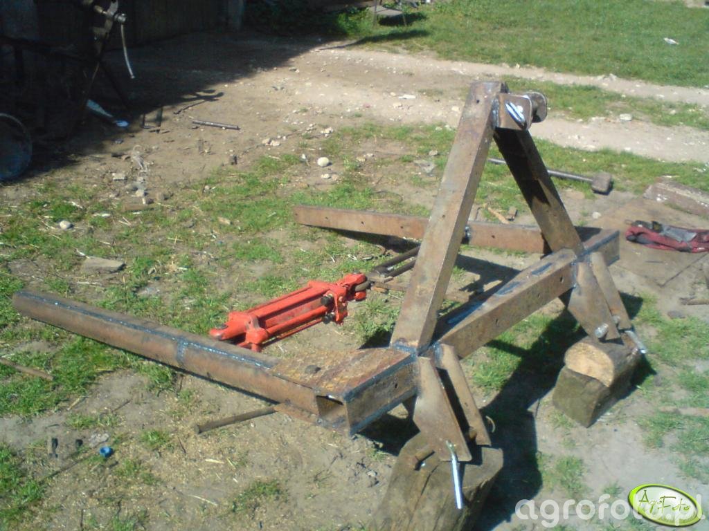

mackov 6 Opublikowano 3 Maja 2009 świetna robota podobny do mojego długo mi służy proponuje na końcach chwytaka dać po zębie od bron zeby przy zaciskaniu sie wbijały w balot wtedy nawet ze słaba hydrauliką da sie robić a od belki dolnej ramy daj odbuj aż za siłownik aby cifając pod balot z rozwartymi ramionami nie wygiąć siłownika pewnie to wiesz po0zdro Odnośnik do komentarza https://www.agrofoto.pl/forum/gallery/image/137140-chwytak-bel/#findComment-287642
Lukasz0401 1 Opublikowano 3 Maja 2009 Wiem nusze go jeszcze dopracować. Odnośnik do komentarza https://www.agrofoto.pl/forum/gallery/image/137140-chwytak-bel/#findComment-287731
mackov 6 Opublikowano 3 Maja 2009 no wiesz z czasem dospawa pare rzeczy jak mu sie zaczną uginać elementy ale do wszystkiego samemu trzeba dojść jak ja spawałem swój to były jeszcze lata 90 nie było sie czym wzorować jedynie własna inwencja i potrzeba wynalazku stworzyła niezawodną od lat maszynke pewnie myślisz o podspawaniu na dole ramion płaskiego podłoża usztywniającego np 2kontowników 10cmrowych dojdzie do tego tyle zrobił bystry jest przynajmiej wykorzystuje narzędia z warsztatu wielki szakunec Odnośnik do komentarza https://www.agrofoto.pl/forum/gallery/image/137140-chwytak-bel/#findComment-287958
Lukasz0401 1 Opublikowano 4 Maja 2009 Tak jeszcze zboku na zawiasach będa dospawane grube płaskowniki żeby sie nie przegieło. Odnośnik do komentarza https://www.agrofoto.pl/forum/gallery/image/137140-chwytak-bel/#findComment-288156
zielaz 68 Opublikowano 4 Maja 2009 widze ze siłownik od belarusa - tak jak i u mnie Odnośnik do komentarza https://www.agrofoto.pl/forum/gallery/image/137140-chwytak-bel/#findComment-288386
keeway1911 52 Opublikowano 7 Lipca 2009 Ja bym przedłużył te ramiona bo mogą być za krótkie i bela (siana) może się wysunąć w czasie przewożenia, a jeżeli robisz sianokiszonkę to nie wspawaj czasem tych (igieł od bron) bo porozrywasz folię... Odnośnik do komentarza https://www.agrofoto.pl/forum/gallery/image/137140-chwytak-bel/#findComment-321419
Lukasz0401 1 Opublikowano 9 Lipca 2009 Raniona są dobre wszystkie bele nim zwiozłem i nic się baloty nie wysówały. Odnośnik do komentarza https://www.agrofoto.pl/forum/gallery/image/137140-chwytak-bel/#findComment-322459
