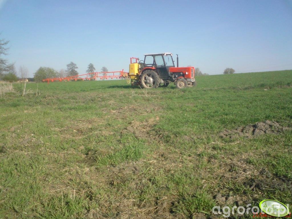

Zbiornik 600l i belka 15m Pasują do siebie
Gość wolf19 Opublikowano 23 Kwietnia 2009 Którym biegiem śmigasz? Masz jakiś komputer do opryskiwacza? Odnośnik do komentarza https://www.agrofoto.pl/forum/gallery/image/134584-ursus-c-360-i-pilmet/#findComment-282687
marcin974 31 Opublikowano 23 Kwietnia 2009 Przy dawce 200l/ha 3 szosowa, kompa nie ma Odnośnik do komentarza https://www.agrofoto.pl/forum/gallery/image/134584-ursus-c-360-i-pilmet/#findComment-282934
chłop z mazur 8 Opublikowano 23 Kwietnia 2009 200l/ha na 3 biegu? Jakie rozpylacze i ciśnienie? A co do tego dopasowania to bym się nie zgodził. Troszkę jednak dużo jak na C-360. Odnośnik do komentarza https://www.agrofoto.pl/forum/gallery/image/134584-ursus-c-360-i-pilmet/#findComment-282955
marcin974 31 Opublikowano 23 Kwietnia 2009 Rozpylacze 0.3mm, ciśnienie ~3 bary Na 2 biegu wychodzi 300l/ha a na 4polowej 600l/ha Do jakiego dopasowania byś sie nie zgodził? Lejemy 600l (w sumie to ponad 600) i 70l w zbiornik do płukania do tego opryskiwacz wazy 485kg i C-360 Spokojnie sobie radzi, bez obciązenia dodatkowego (tzn. ze standardowym) przodek aby ziemi dotyka, ale mamy dodatkową ramkę na obciązenie wyspawaną i przykręcaną zamiast ciągadła ale jeszcze nie przykręcaliśmy bo nie było potrzeby Ramiona podnośnika na frezach przestawiamy, wcale się go nie uzywa, opryskiwacz non-stop jest tak wypoziomowany i spoko... Odnośnik do komentarza https://www.agrofoto.pl/forum/gallery/image/134584-ursus-c-360-i-pilmet/#findComment-282995
chłop z mazur 8 Opublikowano 23 Kwietnia 2009 Co do tych dawek to mój błąd, nie zauważyłem ze koła nieco inne. Mi na standardowych kapciach wychodzi 200l/ha przy 1200 rpm, 4 szosowa, 0,3 MPa. Oczywiście zestaw niemal identyczny. A jeśli chodzi o spasowanie. Opryskiwacz 485 kg + 600kg cieczy roboczej + 15 kg wody do mycia rąk + ewentualnie 70 kg wody do mycia opryskiwacza (ale to leje tylko do ostatniego zbiornika z serii) = 1170 kg Bez 160 pożyczonych od MTZ'a kilogramów z przodu nie ma szans na przejechanie jakiejkolwiek bruzdy czy też wjechania pod górkę. No chyba ze na wstecznym Odnośnik do komentarza https://www.agrofoto.pl/forum/gallery/image/134584-ursus-c-360-i-pilmet/#findComment-283041
marcin974 31 Opublikowano 23 Kwietnia 2009 Tak, deczko szybszy jest na tych kołach, my pryskamy tak 1600-1800rpm Widać masz doświadczenie bo dokładnie tak jest jak piszesz, -prawie 1200kg ciąży na tyle W razie potrzeby dociążamy tak ~80kg, nie powiem ze nie wzepnie go ale juz jest wiele lepiej Na wstecznym nie jeździmy, wrazie potrzeby to 1szosowa i z przodem w górze sie przejeżdża przez bruzdę, ale to rzadkość. Ale taki pasowny jest ten opryskiwacz, przy dawce 200l/ha cieczy zabieramy na 3ha, przy 300l/ha na 2ha a przy 600l bo tez tak pryskamy wychodzi jeden opryskiwacz na hektar, do tego belka 15m -taka akurat, siewnik 3m, rozsiewacz 15m -ścieżki technologiczne idealnie wychodzą Odnośnik do komentarza https://www.agrofoto.pl/forum/gallery/image/134584-ursus-c-360-i-pilmet/#findComment-283086
Gość wolf19 Opublikowano 24 Kwietnia 2009 Na 2 biegu wychodzi 300l/ha a na 4polowej 600l/ha To co bieg 100l?? Odnośnik do komentarza https://www.agrofoto.pl/forum/gallery/image/134584-ursus-c-360-i-pilmet/#findComment-283258
marcin974 31 Opublikowano 24 Kwietnia 2009 Eee tam, tak sie składa tylko, -wiadomo ze co do litra/ha nie ustawisz dawki Odnośnik do komentarza https://www.agrofoto.pl/forum/gallery/image/134584-ursus-c-360-i-pilmet/#findComment-283284
Arturos21 6 Opublikowano 25 Kwietnia 2009 oj kolego jestes pewny tej wagi tego opryskiwacza?? bo cos duzo mi sie wydaje mam innej firmy ale wyglada tak samo i belka tez 15m i wazy jakies 250 kg tez zbiornik 650 litrów i pracuje 360 nie ma zadnych problemów szkoda ze nie wziołem 800 Odnośnik do komentarza https://www.agrofoto.pl/forum/gallery/image/134584-ursus-c-360-i-pilmet/#findComment-283713
marcin974 31 Opublikowano 25 Kwietnia 2009 Własnie, to porównaj sobie jakość wykonania jak u mnie sama belka wazy ze 200kg... Cały opryskiwacz wazy 485kg -tak jest na tabliczce znamionowej wbite Pewnie 3,5-4,5tys dałeś za niego? To jakiego producenta jest? Odnośnik do komentarza https://www.agrofoto.pl/forum/gallery/image/134584-ursus-c-360-i-pilmet/#findComment-283985
chłop z mazur 8 Opublikowano 25 Kwietnia 2009 oj kolego jestes pewny tej wagi tego opryskiwacza?? bo cos duzo mi sie wydaje mam innej firmy ale wyglada tak samo i belka tez 15m i wazy jakies 250 kg tez zbiornik 650 litrów i pracuje 360 nie ma zadnych problemów szkoda ze nie wziołem 800 Wiesz jak kupowałem swojego Pilmeta to na placu stały jeszcze dwa inne opryskiwacze, też 600 l i 15 m belki. Wystarczyło że sobie te beleczki porozkładałem we wszystkich i wiedziałem że warto było dać za Pilmeta dwa razy więcej co za resztę. Odnośnik do komentarza https://www.agrofoto.pl/forum/gallery/image/134584-ursus-c-360-i-pilmet/#findComment-284005
marcin974 31 Opublikowano 25 Kwietnia 2009 No tak, nam warto było dać dwa razy tyle (ponad 11tys nas wyszedł) bo naprawdę duzo sie pryska, a to burak ~5ha, pomidor nie całe 2ha na chroby grzybowe (600l/ha), zboża, a to usługi jeszcze. Za pompę od niego by kupił pewnie jakiś opryskiwacz 400l 12m... Odnośnik do komentarza https://www.agrofoto.pl/forum/gallery/image/134584-ursus-c-360-i-pilmet/#findComment-284012
