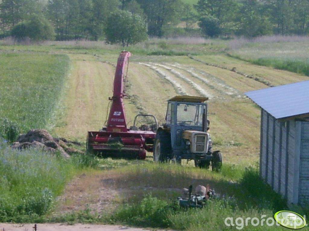

Ursus C-360 + sieczkarnia jf fct900
kolejny dowód że c360 żadnej pracy się nie boi- mój dziadeczek daje radę w sieczkarni, której zapotrzebowanie na moc przekracza 120km i wymagającej WOM 1000obr/min
no właśnie tak myślałem że was to zainteresuje- c360 można napędzać maszyny potrzebujące 1000 obr WOM, wystarczy włączyć tzw. zależny napęd wałka wrzucić polową 4-kę i wałek kręci się jak szalony B). ma to jednak też wady- mianowicie trzeba podgrabiarką zgrabić równiutki wałek, ponieważ na zmienne obciążenia nie można odpowiadać zmianą prędkości jazdy(aby utrzymać 1000obr na WOM trzeba stale pracować na 4-ce), w wałek zielonki trzeba wjeżdżać z " rozpędu", a po za tym przy takim ustawieniu w c360 nie działa hydraulika zewnętrzna- całe szczęście że w sieczkarni mam rurę regulowaną elektrycznie :D
