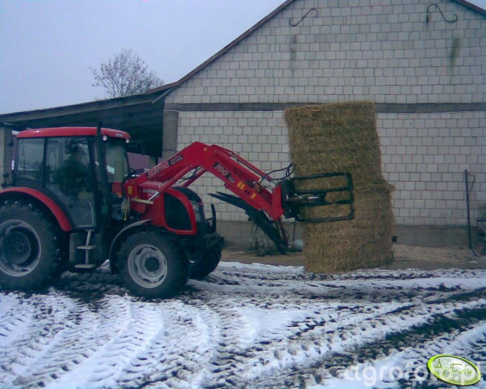

już ponad 40mtg. przy 35mtg zatankowano do pełna i dopiero ubyło ok 1/4 zbiornika no to będzie 30l czyli na mtg przypadło ok 6l. Jak przy wożeniu słomy i siana do obory to w spalaniu wyszło nieźle, a myslałem że będzie gorzej
Też tak dzisiaj baloty siana woziłem i nawet u kumpla jak woziłem sianokiszonke to też po dwie, ale aparatu nie wziołem :)

kolego a o ile zwieksza sie szerokosc ciagnika po zamianie tych kól? ja niebawem bede zakladal tura wiec moze by to bylo wlasciwe bo tez mnie wkorza maly skret! moja proxa to ma juz 5 latek ale do twojaj serwis nie przyczepi ci sie do takiej modyfikacji ?
nie przyczepi się, a raczej nie ma prawa, ponieważ w instrukcji nie ma nic napisane że przy turze nie można zmieniać kół a tego czego nie ma w instrukcji to oni nie przyczepią się. A opony przed zmianą nie wystawały za blotniki a teraz może ze 3-6cm wystają, czyli niewiele ale zato przednie są o wiele szersze
jak ci sie pracuje tym turem ? ja zamowilem 120 bo ma juz poziomowanie ;)
Bez problemu, jest idealny do tego ciągniczka, ale brakuje w tym turze jednej rzeczy aby był to świetny sprzęt, a mówię tu o amortyzatorze gazowym, nie wiem jaka jest jego cena ale radzę ci go zamówić bo to jest bardzo przydatne i w tym ciągniku i każdym innym to bardzo dużo pomaga i przy jeździe po nierównościach jak i przy wożeniu np. bel bez przeciwwagi. Turem pracuje się świetnie bez poziomowania, ponieważ w c330 był zamontowany ten chwytak, ale został trochę przerobiony, ale tylko zostały dospawane haki własnej roboty i jeszcze u dołu te dziury.
