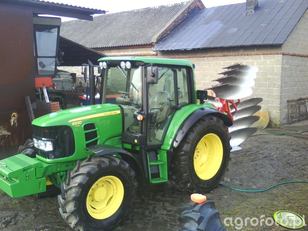

360P 4 Opublikowano 18 Marca 2009 Jak sobie radzi z tą 4ką? Czyściutki po kąpieli Odnośnik do komentarza https://www.agrofoto.pl/forum/gallery/image/123463-john-deere-6330-premium/#findComment-263464
dawid6330 127 Opublikowano 18 Marca 2009 oto chodzi ze ten pottinger ma skibe 45cm a chce kupic sobie w przyszłości jak reszta maszyn już będzie pług 4 skibowy ale skiba 50 cm bo w tym to aż tylko gwizd słychac Odnośnik do komentarza https://www.agrofoto.pl/forum/gallery/image/123463-john-deere-6330-premium/#findComment-263482
Waldek23 42 Opublikowano 18 Marca 2009 Sąsiad dzisiaj orał takim samym ciągnikiem 4 skibowym IBISEM na resorach i przy ciągniku nie ma obciążników to na każdym nawrocie przód szedł do góry. Odnośnik do komentarza https://www.agrofoto.pl/forum/gallery/image/123463-john-deere-6330-premium/#findComment-263494
lordhagen 283 Opublikowano 18 Marca 2009 ten bizon co wygląda spod wiaty to rekord? Odnośnik do komentarza https://www.agrofoto.pl/forum/gallery/image/123463-john-deere-6330-premium/#findComment-263500
dawid6330 127 Opublikowano 18 Marca 2009 tak to bizon rekord @waldek23 a ja widzialem film na you tube jak gosciu orał takim jak moim i z przodu miał połowę obciążników i orał 5 kvernelandem na resorze oczywiście obrotową i go nie podnosiło ale uniato są pługi toporne Odnośnik do komentarza https://www.agrofoto.pl/forum/gallery/image/123463-john-deere-6330-premium/#findComment-263532
AgroSlaczo 0 Opublikowano 19 Marca 2009 Możesz podać link? Ja jak w poprzednim miejscu pracy orałem JD 6320 bez przedniego balastu z pługiem 3 skibowym Niemeyer na zab. sprężynowym to na nawrotach lekko dygało mu przodek. bardzo ładny ten twój jelonek. Odnośnik do komentarza https://www.agrofoto.pl/forum/gallery/image/123463-john-deere-6330-premium/#findComment-263548
caseIH1 2 Opublikowano 19 Marca 2009 Chyba5 ale zagonówką Odnośnik do komentarza https://www.agrofoto.pl/forum/gallery/image/123463-john-deere-6330-premium/#findComment-263558
dawid6330 127 Opublikowano 19 Marca 2009 masz tylko ze ten ma ałtomat ale to wagi nie dodaje http://www.youtube.com/watch?v=B87CrwuryU0&hl=pl http://www.youtube.com/watch?v=EFyH_YvrEBc...feature=related http://www.youtube.com/watch?v=GDkomU18wYY&NR=1 sory zwracam honor ten plug nie jest na resorze jest tylko vario Odnośnik do komentarza https://www.agrofoto.pl/forum/gallery/image/123463-john-deere-6330-premium/#findComment-263650
dawid6330 127 Opublikowano 19 Marca 2009 ale jestem pewny ze w 50 cm sikibie by poszedł ja tam na resoze nie potrzebuje bo u mnie jest to nie potrzebne Odnośnik do komentarza https://www.agrofoto.pl/forum/gallery/image/123463-john-deere-6330-premium/#findComment-263651
saaQ 5 Opublikowano 19 Marca 2009 I przodkiem rzuca. Co do uciagu to jeszcze ale dociążać trzeba Odnośnik do komentarza https://www.agrofoto.pl/forum/gallery/image/123463-john-deere-6330-premium/#findComment-263727
st220 20 Opublikowano 19 Marca 2009 Ile pali na hektar??Kolega ma 6420 i pług naumayera 4x50 to twierdzi że ma co robić. Odnośnik do komentarza https://www.agrofoto.pl/forum/gallery/image/123463-john-deere-6330-premium/#findComment-263737
sosek xu li 4 Opublikowano 19 Marca 2009 Na tym filmiku były widać sprzyjające warunki i ziemia chyba była prędzej czym spulchniona, myślę że w troszkę gorszych warunkach i bardziej zwięzłej ziemi by nie podołał. Odnośnik do komentarza https://www.agrofoto.pl/forum/gallery/image/123463-john-deere-6330-premium/#findComment-263747
saaQ 5 Opublikowano 19 Marca 2009 Otóż to, kolega ma JD 6220 i orze nim jakąś zagonówką z uni 5 skib ale nie wiem dokladnie jaka szerokośc to mówi i z resztą sam widziałem ze na głęboko w cieższej ziemi dobrze po du... dostaje, wiec do 63xx 5 obrotowa i to po 50cm to co to za praca. Może w dobrych warunkach jak na filmiku to idzie ale niech go włorzy w glinę czy mady to wiele nie zwojuje. Odnośnik do komentarza https://www.agrofoto.pl/forum/gallery/image/123463-john-deere-6330-premium/#findComment-263758
dawid6330 127 Opublikowano 19 Marca 2009 Ile pali na hektar??Kolega ma 6420 i pług naumayera 4x50 to twierdzi że ma co robić. john deere lubi wypic ale jak mu sie podczepi małą maszynę to pali prawie tyle ile w tym pługu i w top agrar było tez ze john deere najlepiej wypadł bo w małych maszynach palił dużo a w większych niewiele więcej i to się zgadza w tym pługu pali mi 15l/ha i pretkośc 8 km/h ale jak gadałem z gościem to u niego somsiad ma sama silvera 120 km to w pługu 4 z mniejszą skibą pali ponat 18 to john i tak wypadł ładnie ale ile zrobi jak go mierzyłem to 8 ha zorałem to spaliłem niewiele więcej jak mf255 Odnośnik do komentarza https://www.agrofoto.pl/forum/gallery/image/123463-john-deere-6330-premium/#findComment-263776
sosek xu li 4 Opublikowano 19 Marca 2009 4 skiby 50cm jeszcze by uszło ale 4-50cm+packomat to już z deka przesada na ciągnik 4-cylindrowy. Takie jest moje zdanie. Ps. Proponuje ci te 3 posty powyżej zamienić w jeden bo łatwo można % zarobić. Odnośnik do komentarza https://www.agrofoto.pl/forum/gallery/image/123463-john-deere-6330-premium/#findComment-263866
360P 4 Opublikowano 19 Marca 2009 4x50 - tak. Packomat - raczej nie. To już za dużo na te 105 HP. Moje skromne zdanie. Odnośnik do komentarza https://www.agrofoto.pl/forum/gallery/image/123463-john-deere-6330-premium/#findComment-263889
zuras 1 Opublikowano 19 Marca 2009 Nie wiem co u was za ziemie albo jak wy oracie ale u nas ma jeden JD 6620SE i Overuma co 45 cm na skibe bierze i widze ze ten ciagnik ma co robic w tym pługu... I moim zdaniem to lepiej ciut mniejszy jak za duzy a duzo masz ha do orki? Czym myłeś ciągnik?? jakiej firmy myjka? Odnośnik do komentarza https://www.agrofoto.pl/forum/gallery/image/123463-john-deere-6330-premium/#findComment-263939
sosek xu li 4 Opublikowano 19 Marca 2009 Overum'a 45cm ale ile skib? Odnośnik do komentarza https://www.agrofoto.pl/forum/gallery/image/123463-john-deere-6330-premium/#findComment-263993
dawid4x4 0 Opublikowano 19 Marca 2009 4x50 z packomatem na 4 i 5 klasie to on spokojnie poradzi Odnośnik do komentarza https://www.agrofoto.pl/forum/gallery/image/123463-john-deere-6330-premium/#findComment-264007
dawid6330 127 Opublikowano 19 Marca 2009 orzemy normalnie, głębokośc to jakieś 25 cm. ja nie wiem jaka u was jest ziemia skoro jh 6620 stęka lol .MYŁEM GO stihl STIHL GĄBKĄ W ŚRODKU TE DUPERELE BO BYŁY ZASYFIONE Odnośnik do komentarza https://www.agrofoto.pl/forum/gallery/image/123463-john-deere-6330-premium/#findComment-264023
dawid6330 127 Opublikowano 19 Marca 2009 dawid4x4@ 4x50 z packomatem na 4 i 5 klasie to on spokojnie poradzi nareszcie ktoś myśli tak jak ja,i wieży w sile jh Odnośnik do komentarza https://www.agrofoto.pl/forum/gallery/image/123463-john-deere-6330-premium/#findComment-264029
Gość hospodar Opublikowano 19 Marca 2009 Nom spoko. A pomyślcie co ja sobie myślę czytając te posty, jak u mnie na 4 x 45cm zapina się nie mniej jak 160 KM, i to czasami ma na prawdę ciężko taki ciągniczek. Odnośnik do komentarza https://www.agrofoto.pl/forum/gallery/image/123463-john-deere-6330-premium/#findComment-264071
zuras 1 Opublikowano 20 Marca 2009 Chłopaki sorka napisałem 6620 przez pomyłke... to jest 6220se i ciaga overuma 45na korpus i 4 skiby... a że JD 6330 da rade na 4-5 kl w 4*50 nie wątpie wkońcu @robertbara orze 6320 też ok 2 m szerokość Odnośnik do komentarza https://www.agrofoto.pl/forum/gallery/image/123463-john-deere-6330-premium/#findComment-264085
rafalo90 18 Opublikowano 20 Marca 2009 he no ja całkiem nie wiem co wy macie za ziemie...ja mam JD 7730 i pług GB 5x40 cm i ma co do roboty z tym pługiem...a o spalaniu to już nie będe nic mówić więc cieszcie sie tylko że na waszych ziemiach na orkę i całą uprawę wychodzi tyle co u mnie na samą orkę...pozdrawiam Odnośnik do komentarza https://www.agrofoto.pl/forum/gallery/image/123463-john-deere-6330-premium/#findComment-264103
saaQ 5 Opublikowano 20 Marca 2009 dawid4x4@4x50 z packomatem na 4 i 5 klasie to on spokojnie poradzi nareszcie ktoś myśli tak jak ja,i wieży w sile jh Nie ważne czy to JD czy DF bo np.105 km to zawsze 105km i znaczek jelenia na masce mocy nie dodaję. Mówicie ze 5x50 w obrotówce poradzi. Wiecie co to zanczy spokojnie?? Wg mnie to poradzi ale w dobrych warunkach bo jak już mówiełem w glinie czy madach wiele nie zwojuje a nie spokojnie. Dla przykładu podam ze brat cioteczny zanim kupił swój pług, pożyczył pług zespawany z dwuch 3-skibowych. I orał pronarem 82a pługiem 6 skib i też można powiedzieć że idzie. Ale co z tego jak gdzieś twardziej czy glina musiał mniejszym biegiem albo deczko unosić. Co to za praca to partolenie. Kupił unia 4x40 i pracuje jak bóg przykazał choć też miejscami po garach musi dobrze dawać. Odnośnik do komentarza https://www.agrofoto.pl/forum/gallery/image/123463-john-deere-6330-premium/#findComment-264111
