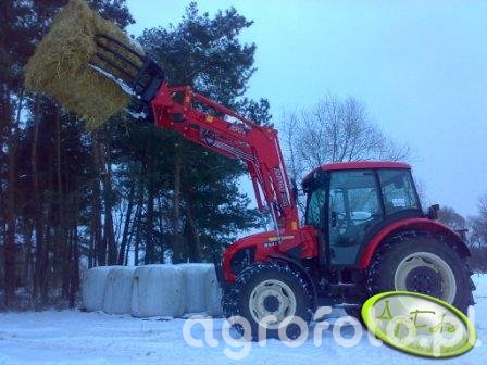

Zetor Proxima 8441 i Trac Lift 220 SL
:) praca przydomowa <_<
Zetor ma tury: mniejszy 100 (bez poziomowania) i większy 220 Sl (z poziomowaniem), mocowanie nie powinno przeszkadzać, ponieważ raczej jest przykręcone do bocznych listw i prześwit nie zmniejszy sie, Multiclok tak to szybkie jednoczesne odłączenie/ podłączenie wszystkich sekcji na raz, pomaga w łatwy i szybki sposób w montażu lub demontażu ramy tura z ramy nośnej ;)
Tomi a zetor ma jakieś 2 typy turów mniejszy i wiekszy to czym sie róznią?A rama od tura w proximce to dużo obniży mi przeswit pod ciagnikiem?Bo demontaz ramy na szas oprysków to chyba niewchodzi w rachóbe ?A multilok to szybkie odczepjanie?Ja myśle jeszcze rewers elektrohydrauliczny i halogenów wiecej zamówić
Jak chcesz elektrohydrauliczny rewers to musisz kupic Proxime power a w Polsce chyba jeszcze nie jest oferowana no i jej cena bedzie wyzsza niz zwykłej Proxy 85.
Ale Proxa według mnie jest dobra jako gółwny ciagnik masywna itp. A do lekkiej pracy i tura to moze cos zachodniego bys poszukał sobie tylko trzeba sie zorientowac czy wyjdzie taniej Proxima Power 85 czy jakis zachodni np: z koncernu SDF.
