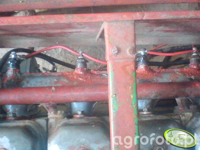

ursus12 2 Opublikowano 11 Stycznia 2009 nie za dużo tych świec,akumulator to wytrzyma Odnośnik do komentarza https://www.agrofoto.pl/forum/gallery/image/107485-swiece-zarowe-w-c-360/#findComment-225111
dominik1882 1 Opublikowano 12 Stycznia 2009 świece na początku były dwie po przerobieniu na 4 jest super, akumulator gdy jest słaby to spomagam go prostownikiem lub pożyczam prąd z drugiego traktora Odnośnik do komentarza https://www.agrofoto.pl/forum/gallery/image/107485-swiece-zarowe-w-c-360/#findComment-225520
zajac1 68 Opublikowano 12 Stycznia 2009 Ja mam zaraz za filtrem: http://www.agrofoto.pl/forum/Ursus-C-360-s...image21426.html Tak tez pewnie jest dobrze godzej pewnie z tym pradem:D Ale u mnie to nie problem-prostownik z urzadzeniem rozruchowym Odnośnik do komentarza https://www.agrofoto.pl/forum/gallery/image/107485-swiece-zarowe-w-c-360/#findComment-225707
Waldekps2 2 Opublikowano 13 Stycznia 2009 Ja mam w tym samym miejscu tylko ze dwie. Są pomiędzy wlotami 1 i 2 oraz pomiędzy wlotami 3 i 4 cylindra. Swiece mam od vw golfa. Biorą sporo mniej prądu niż te od c-330. Odnośnik do komentarza https://www.agrofoto.pl/forum/gallery/image/107485-swiece-zarowe-w-c-360/#findComment-225789
raffx89 2 Opublikowano 13 Stycznia 2009 zmien tytul fotki bo tak w oczy razi;ppp tez mysle nad takimi swiecami bo teraz z odpalaniem na zime to ciezko jest;pp Odnośnik do komentarza https://www.agrofoto.pl/forum/gallery/image/107485-swiece-zarowe-w-c-360/#findComment-225818
Gość Profil usunięty Opublikowano 14 Stycznia 2009 Wszystko ładnie, tylko za podłączenie przewodów należy Ci się ochrzan. Jedna świeca pobiera 25A, więc należało dać porządne końcówki oczkowe z miedzi, oczywiście przylutowane do przewodów. Nie obraź się ale ja od razu zauważam takie rzeczy (takie zboczenie zawodowe ). Odnośnik do komentarza https://www.agrofoto.pl/forum/gallery/image/107485-swiece-zarowe-w-c-360/#findComment-226296
lukas120 4 Opublikowano 20 Stycznia 2009 tylko świece żarowe od samochody osobowego zamiast tych przedpotopowych od C-330 a moim zdaniem świeca płomieniowa jest skuteczniejsza i mniej prądu pobiera Odnośnik do komentarza https://www.agrofoto.pl/forum/gallery/image/107485-swiece-zarowe-w-c-360/#findComment-229315
mds212 2165 Opublikowano 24 Listopada 2016 Świeca zarowa to fajny bajer. Ostatnio minus -2 na dworze akumulatory juz słabe ze ciapek nie ma siły przekrecić, grzeje swiecami ponad minute obrócił powoli i zaskoczyl Odnośnik do komentarza https://www.agrofoto.pl/forum/gallery/image/107485-swiece-zarowe-w-c-360/#findComment-2034367
Sadek 1470 Opublikowano 4 Grudnia 2017 Jak macie zrobione sterowanie świecami przez przekaźnik czy przełącznik? Odnośnik do komentarza https://www.agrofoto.pl/forum/gallery/image/107485-swiece-zarowe-w-c-360/#findComment-2227818
iron 1040 Opublikowano 4 Grudnia 2017 jak w TDI jedna na gar . w 3p miałem jedna i przy -25 ,odpalał bez problemu tu to pewnie i syberyjski mróz nn je zaszkodzi Odnośnik do komentarza https://www.agrofoto.pl/forum/gallery/image/107485-swiece-zarowe-w-c-360/#findComment-2227830
