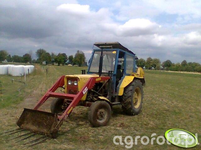

ferguson235 0 Opublikowano 31 Grudnia 2008 co to za jakas dziwna nazwa tego ursusa ? Odnośnik do komentarza https://www.agrofoto.pl/forum/gallery/image/105029-ursus-c-4011-3p/#findComment-218307
Mateusz2 11 Opublikowano 31 Grudnia 2008 No właśnie heh ja o takim nie słyszałem o c-360 3P tak ale o tym to nie Odnośnik do komentarza https://www.agrofoto.pl/forum/gallery/image/105029-ursus-c-4011-3p/#findComment-218589
damian2609 1 Opublikowano 31 Grudnia 2008 silnik od 3- a skrzynia od 40-ski... wiec wychodzi nazwa Odnośnik do komentarza https://www.agrofoto.pl/forum/gallery/image/105029-ursus-c-4011-3p/#findComment-218640
Radek82 0 Opublikowano 1 Stycznia 2009 Heh, Damian skrzynia jest od zwykłej 60 tylko zwolnice masz od 40 tam ktorys tryb jest chyba mniejszy i dlatego jest szyb szy ten traktor Odnośnik do komentarza https://www.agrofoto.pl/forum/gallery/image/105029-ursus-c-4011-3p/#findComment-218965
damian2609 1 Opublikowano 1 Stycznia 2009 nie radziu, to jest cała 40-tka tylko ze ma silnik 3p a cały tylni most i skrzynia jest 40 a różnica jest np. w 40stce wałek WOM ze skrzyni jest jednolity a w 60-stce jest wałek dzielony a to jest różnica, rożni się także hamulcami bo ma tylko jedną pompkę hamulcową z rozdzielaczem pod siedzeniem , kolumna kierownicza jest na dwa drążki ale przerobiłem na 1 drążek, inny zbiornik paliwa, przednia os też się różni, są większe koła przednie bo u 60-tki są 16snastki a u 40-stki 18nastkia kto nie wierzy to ze ona idzie 55km/h to niech przyjedzie do mnie to sam zobaczy Odnośnik do komentarza https://www.agrofoto.pl/forum/gallery/image/105029-ursus-c-4011-3p/#findComment-219173
ReMeK8250 30 Opublikowano 27 Listopada 2009 To widze już dawno ta kowersacja była przeprowadzana ale Damianku jeździłem tym twoim sprzętem. Za tem moge ci powiedzieć że takie bzdury to możesz dziecku wmawiać ona to może co najwyżej 35km/h pójdzie a nie 55km/h. Dobrze że nie więcej bo Fastrac już by nie był najszybszy na świecie! :lol: Odnośnik do komentarza https://www.agrofoto.pl/forum/gallery/image/105029-ursus-c-4011-3p/#findComment-375330
danielhaker 8059 Opublikowano 9 Grudnia 2009 no 55 to ona nie poleci, chyba że z górki;p Odnośnik do komentarza https://www.agrofoto.pl/forum/gallery/image/105029-ursus-c-4011-3p/#findComment-380409
