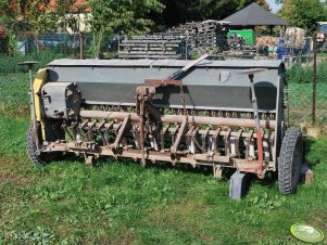

Sprzedam Cena 3000zł do negocjacji. Mogę go dowieźć do 150km w cenie paliwa
ursusy 16 Opublikowano 4 Października 2011 Za 3000zł to i ja bym się skusił lecz niestety już kupiłem taki za 3200. Myślę ze raz dwa znajdzie się kupiec... Odnośnik do komentarza https://www.agrofoto.pl/forum/gallery/image/317455-siewnik-poznaniak/#findComment-777193
AgroTeam griga 1355 Opublikowano 4 Października 2011 Pożyjemy zobaczymy. Odnośnik do komentarza https://www.agrofoto.pl/forum/gallery/image/317455-siewnik-poznaniak/#findComment-777209
stasiex 24 Opublikowano 4 Października 2011 3 lata temu sprzedałem odremontowanego Poznaniaka z zaprawiarką za 2200... Telefony rozdzwoniły się dopiero jak zszedłem w ogłoszeniu na 2800, ale się ostro targowali (a ja chciałem mieć święty spokój). Fakt - ten zdaje się być nowszy, ale... Odnośnik do komentarza https://www.agrofoto.pl/forum/gallery/image/317455-siewnik-poznaniak/#findComment-777239
AgroTeam griga 1355 Opublikowano 4 Października 2011 O cenie zawsze można porozmawiać ale z konkretnym kupującym który wyciągnie kasę. Odnośnik do komentarza https://www.agrofoto.pl/forum/gallery/image/317455-siewnik-poznaniak/#findComment-777243
stasiex 24 Opublikowano 4 Października 2011 No właśnie - jak mi bez gadania dał w łapę 2200 to jakoś tak zmiękłem Odnośnik do komentarza https://www.agrofoto.pl/forum/gallery/image/317455-siewnik-poznaniak/#findComment-777249
Gość Opublikowano 5 Października 2011 Jak go ustawiasz do pszenicy i ile Ci wysieje, bo my mamy takiego samego i ojciec mowil, ze mniej niz 250kg/ha nie zejdzie? Odnośnik do komentarza https://www.agrofoto.pl/forum/gallery/image/317455-siewnik-poznaniak/#findComment-777624
Sadek 1392 Opublikowano 5 Października 2011 Tylko zdaje mi się że w tym siewniku brak jest części która jest odpowiedzialna za mieszanie materiału siewnego w skrzyni nasiennej. Odnośnik do komentarza https://www.agrofoto.pl/forum/gallery/image/317455-siewnik-poznaniak/#findComment-777629
malopolanin64 421 Opublikowano 5 Października 2011 Użytkowniku @cezar903 jak nie może poniżej 250 kilogamów zejsc to z boku na trybach zmień wysiew zwiększony na normalny!! (jak sie dommyślam siejesz na A! labo A@, mowa o tej starej skrzyni chyba "nortona" znaczy na tryba) Odnośnik do komentarza https://www.agrofoto.pl/forum/gallery/image/317455-siewnik-poznaniak/#findComment-777695
AgroTeam griga 1355 Opublikowano 6 Października 2011 Spokojnie ustawiasz wysiew jaki chcesz, ewentualnie zmieniasz z A na B i odwrotnie. A ten pierdolnik od mieszania jakiś czas temu zdemontowaliśmy bo nas denerwował. Odnośnik do komentarza https://www.agrofoto.pl/forum/gallery/image/317455-siewnik-poznaniak/#findComment-777737
Gość Opublikowano 8 Października 2011 No a ty na czym masz ustawione? Odnośnik do komentarza https://www.agrofoto.pl/forum/gallery/image/317455-siewnik-poznaniak/#findComment-779076
malopolanin64 421 Opublikowano 8 Października 2011 Do psznicy mam ustawione na wysiew normalny czyli duże koło żebate do dużego i sieje gdzieś tak od C-4 do C-6 Odnośnik do komentarza https://www.agrofoto.pl/forum/gallery/image/317455-siewnik-poznaniak/#findComment-779116
