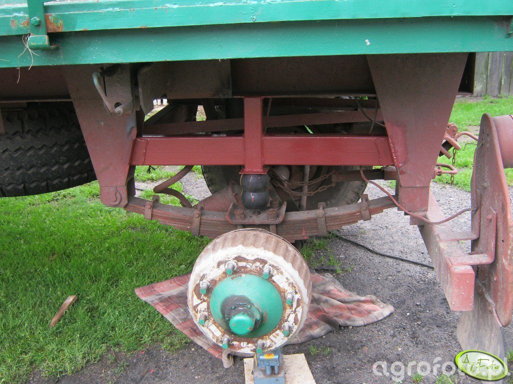

Szymon7245 2 Opublikowano 2 Sierpnia 2011 Jak jest montowany ten odbój? Odnośnik do komentarza https://www.agrofoto.pl/forum/gallery/image/303066-wzmocnienie-resoru-bss9/#findComment-743028
szczewko 51 Opublikowano 4 Sierpnia 2011 Jest wsuwany na rure fi 40mm i dluga jakies 30mm. Odnośnik do komentarza https://www.agrofoto.pl/forum/gallery/image/303066-wzmocnienie-resoru-bss9/#findComment-744284

bekba 31 Opublikowano 7 Lutego 2013 A no fajnie i solidnie zrobione. Sluchaj tez mam te przyczepy i mysle zeby te oboje zrobic bo sa strasznie nie stabilne szczegolnie z balotami. Czy dzieki temu poprawila sie ich stabilnosc? Odnośnik do komentarza https://www.agrofoto.pl/forum/gallery/image/303066-wzmocnienie-resoru-bss9/#findComment-1140881
szczewko 51 Opublikowano 11 Lutego 2013 Tak stabilnosc ulegla poprawie i to dosc znacznej. Odnośnik do komentarza https://www.agrofoto.pl/forum/gallery/image/303066-wzmocnienie-resoru-bss9/#findComment-1144749
