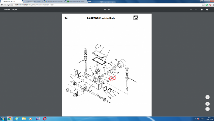

      Wymieniam łożyska w przekładni kątowej rozsiewacza amazone za-u i mam pytanie co do tych przekładek 19/20/21 na schemacie.. one są opcjonalne tzn do ustawienia luzu między trybami czy muszą być tak jak na schemacie w podanych rozmiarach/grubościach? Pytam, bo podkładka między lożyskami wg schematu ma 1mm, albo 2,5mm... U mnie po rozebraniu zgadzają się tylko pozycje nr 21, reszta to miszmasz różnych wymiarów i nie wiem czy zamawiać po numerach tak jak katalog czy składać i wyj...

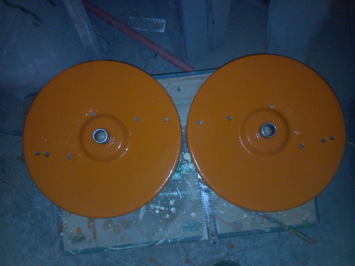

      Witam. Potrzebuję podpowiedzi odnośnie Rozsiewacza Amazone ZAU-1001.
      Kupiłem rozsiewacz z pomarańczowymi tarczami rozsiewającymi bez regulowanych łopatek, średnica talerza to 44cm natomiast łopatki o długości 24cm i 20cm.
      Problem polega na tym że szerokości rozrzutu jest dla mnie za duża. Potrzebuje rozrzut na 15m.
      Czy na tych tarczach mogę uzyskać rozrzut na 15m ? Nie mam żadnych oznaczeń na tarczach. Jak poradzić sobie z siewem granicznym bez talerzy granicznych?
      Podsyłam zdjęcie mojej tarczy.
