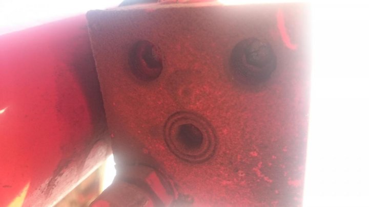

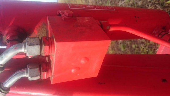

Witam, od poprzedniej wiosny szukam, siłownika do liniowania u dealerów i jak juz znalazłem okazało sie ze kosztuje około 12 tys netto, odrazu cena mnie odrzuciła. Ale tak teraz myślę co by było gdybym zakupił siłownik dwustronnego działania o odpowiedniej długości, podłączył go do kostki od obrotu jak to jest oryginalnie, (zaznaczam tu że w kostce obrotu mam 3 zaslepione śrubą otwory od dołu kostki.
Teraz takie pytanko, czy ktoś robił taki eksperyment może, albo zna sie lepiej na działaniu takich kostek, czy nie rozreguluje jej jesli tam odkręce te śruby aby sprawdzic czy idzie olej.Pozdrawiam
wedlug mnie to nie sa sruby do tego aby wpiac tam silownik tylko sa tam zaworki. potrzebne jest ci liniowanie do obrotu? jesli nie to zaloz silownik, podepnij pod gniazda do hydrauliki i osobna dzwignia bedziesz sobie liniowal plug
Tak liniowanie do obrotu, zapomniałem dodać przepraszam. Zaworki? Zaworki do czego jeśli może wiesz? A jak podepne siłownik bezpośrednio do gniazda ciągnika to czy nie będę musiał zakładać zamka hydraulicznego żeby zabezpieczyć przed samoczynnym wysywem siłownika gdy pług będzie w ziemi miał opór?
