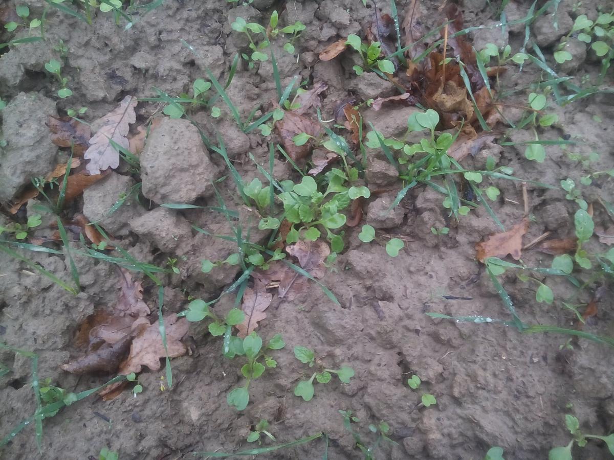

co to za chwast i jak go wytepic
słabe zdjęcie ale może być to rzodkiew świrzepa, rzepak ma gładkie pierwsze liście a rzodkiew takie bardziej chropowate, owłosione. Najlepiej organoleptycznie sprawdzić :) (no i bardzo podobna do powyższych jest gorczyca polna).

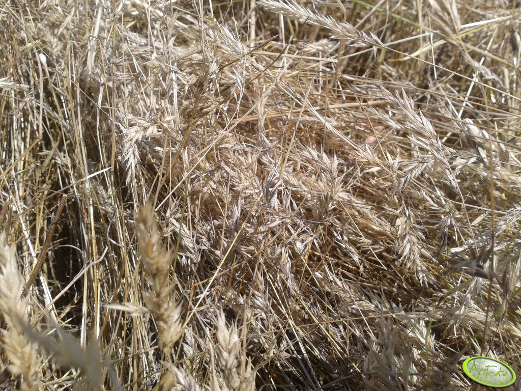

Jak byś miał zdjęcie ze zbliżeniem na kłoski byłoby łatwiej, a tak to mogę powiedzieć że jest to prawdopodobnie stokłosa.
Oj nie mam ale to rosnie takie na 30 cm od dołu w zbozach i taki specyficzny zapach ma ta trawa.  powoduje ze zboze jest zagłuszane i go wypiera ze stanowiska
widać na drugim zdjęciu ewidentnie jednoliścienny chwast
stokłosa ma wiechę, jak owies, tylko z takimi małymi kłoskami na końcu rozgałęzień wiechy, jest z reguły wyższa od zboża, ma ponad metr wys.
