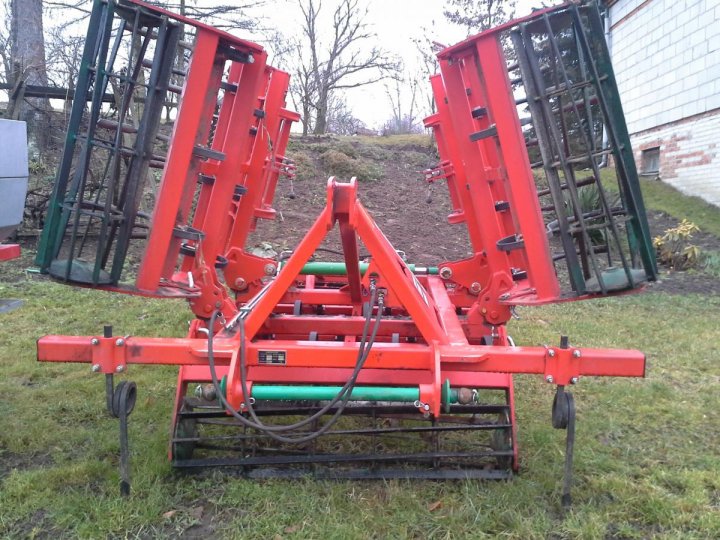

Po dwóch 3 sezonach pękła rama przy biernym agregacie 4,2m. 0 Kontaktu mailowego. Przy spawaniu okazało się, ze profile przy brzegach były grubościenne a w środku były  cieńsze. Generalnie trudno wymagac za male pieniazde nie wiadomo jakiej jakosci.
Gość Profil usunięty
Ale mówisz o starym modelu? Masz może jakieś foto ?
Konstrukcja druga jest znacznie wytrzymalsza. Jest tam siła rozłożona na parę części a w poprzedniej ramie była rozłożona tylko na tył. Zresztą kolega wyżej dał zdjęcie.
