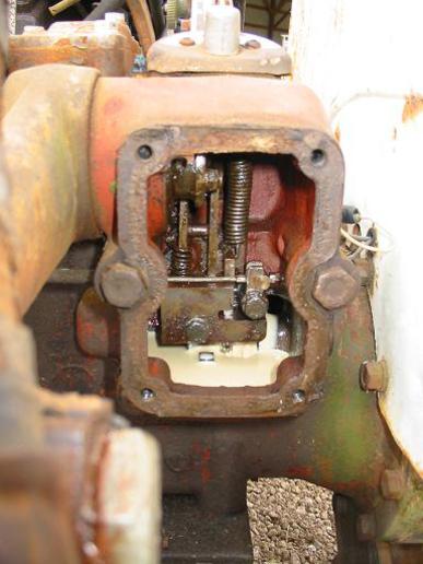

Witam mój wuja zakupił sobie taki oto trochę wynalazek a teraz ma z nim mały problem. Może nie będę go opisywał bo raczej nikt nie pomoże ale czy ma ktoś może jakieś katalogi z częściami, instrukcje do tego traktora? Może jakiś namiar gdzie tego szukać?
Cześć, problem związany jest z układem hydraulicznym. Jak wiesz z lewej strony pod siedzeniem masz rozdzielacz którego nastawa określa, czym aktualnie steruje wajcha z prawej strony pod siedzeniem. Traktor jest wyposażony w ładowacz czołowy. Wuja ładował obornik i pod dużym obciążeniem mocno dodał gazu by go wyszarpać. I teraz zrobiło się tak że obojętnie od nastawy wajchy góra/dół (tej po prawej) gdy mocno się doda gazu do samoczynnie podnosi czy to tura, czy podnośnik z tyłu (zależy na co jest aktualnie przełączone). Nikt tu się na zna na tym sprzęcie więc nie wiadomo jak ugryźć temat. Olej w skrzyni był niedawno wymieniany. Rozdzielacz po lewej działa ok, podobno był cały czyszczony. Wujek gdy po awarii otworzył te klapki po lewej stronie (te na 4 śrubki) to znajdowała się tam mała tulejka ale nie wiadomo skąd ona jest. Po za tym na oko nic więcej nie idzie stwierdzić. Wcześniej wszystko działało ok. Masz jakieś porady?

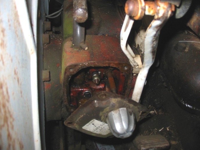

Cześć, nie mam jak teraz zrobić fotki u wuja, Ale znalazłem w interecie, on ma taki rodzielacz po prawo:
