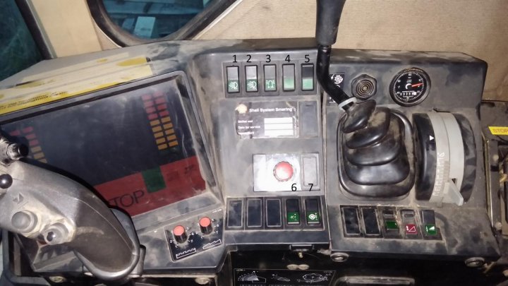

do czego sa te przyciski ???
1 to swiatla robocze
3 kogut
5 zmiana funkcji obrotomieza jazda wiatr mlocarnia
6,7 to regulacja obrotow wiatru i mlocarni a gdzie sie zmienia predkosc motowidel
moowidla wiatr i mlockarnia mam zmieniane elektrycznie
Edytowane przez piotrp213
???? dominator jest z 1990 roku elektrycznie ma ustawiane obroty mlockarni
od czego jest przycisk 4 ?????
ja sie zmienia predkosc motowidel przy pomocy tych przyciskow????? trzeba 2 na raz wcisnac??
Mam dominatora 88 z takim samym panelem i przełączniki 6 i 7 są oznaczone tak samo i:
6-zmienia obroty nagarniacza(motowideł),
7-zmienia obroty wentylatora(wiatry),
przed 6 mam jeszcze jeden przełącznik do wysuwu nagarniacza.
Tam gdzie masz 4, u mnie jest zaślepka.
Więc coś u ciebie jest chyba przerabiane, a czy pod dźwignią zmiany szybkości jazdy masz taką krótką poziomą dźwignię, bo na zdjęciu nie widać?
Właśnie tą dźwignią, o którą cię pytałem zmieniam obroty młocarni. Oczywiście zmieniać można tylko przy włączonej młocarni i regulacja obrotów jest hydrauliczna.
