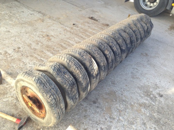

Hej, cześć wam wszytskim, zwracam się dziś do was po raz kolejny o pomoc, moim utrapieniem,to koła, opony na wale w siewniku amazone RPD301, nie wiem jak je zdjać:) a musze pięć sztuk wyinić, nie trzymają powietrza.
Jakieś sugestie, pomysły??
Bo w nich nie ma powietrza :D są za to dwa pierścienie z jakiegoś tworzywa i rodzaj dystansu.Rozkręcasz wał,wyciągaj pojedyńczo opony,ja przecinałem bok żeby wyciągnąć pierścienie i tyle.Pierścienie są bardzo elastyczne więc przy zakładaniu można je giąć ile wlezie.
