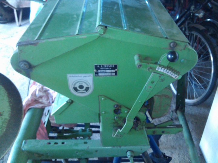

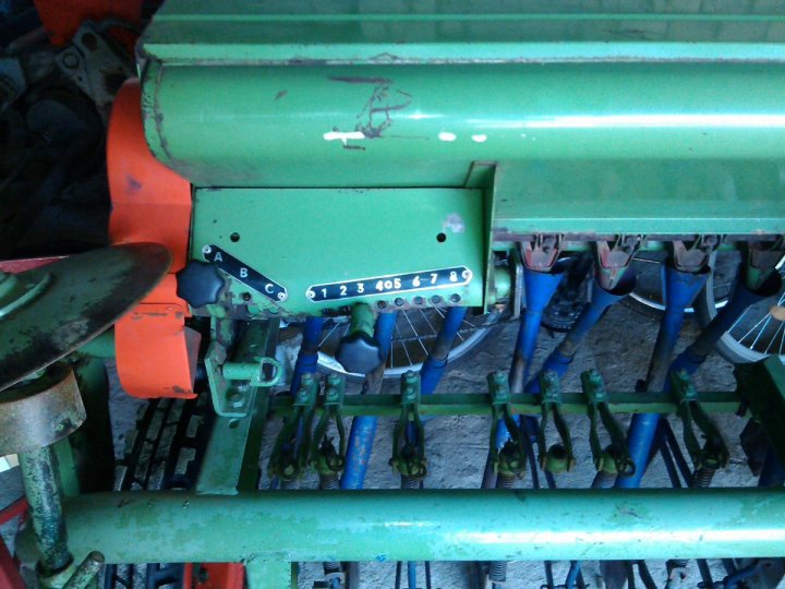

Witam posiadam siewnik hassia typ dan 250 na przekładni abc, wczoraj go zakupiłem.Chciał bym prosić o pomoc do czego służą poszczególne dzwignie.Oraz jak się go ustawia do siewu standardowych zbóż: pszenica owies pszenżyto żyto itp.Z tego co się orientowałem to A-wysiew normalny,B-wysiew zmniejszony C -wysiew zwiększny, ale naktóre pozycje 12345678.Z gór dziękuję za pomoc
jak się orientuje A to znaczy wysiew duży, normalny, B to wysiew zmniejszony tak do 100 kg, a C to wysiew mały np. do rzepaku a pozycje od 1-8 to kolejne pozycje na każdym wysiewie np. na C to od 3 do 40 kg
Należy zrobić próbę kręconą ,czyli dawdzieścia obrotów koła w tym modelu siewnika.Rzepaku nie siąłem tym siewnikiem ale trzeba go przestawić na drobny wysiew.Najlepiej trzeba się dowiedzieć ile się wysiewa na 1h.Ja prawie przed każdym siewem robię próbę kręconą wiem wtedy ile ziarna będe potrzebował na 1h .W tym sewniku są też scieżki technologiczne ale tego jeszcze nie stosowałem ,słyszałem że stosuje się to przy siewie rzepaku
