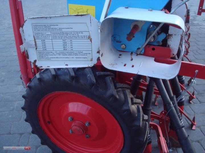

ja kupiłem w tym roku siewnik isaria ma ktos tabele wysiewu albo jakis link na to a oco chodzi z tym kreceniem kołem jak go ustawic czekam na pomoc odwas w tej sprawie z góry dziekuje za odpowiedzi :):D;):) :)
ile razy krecicie korba ja w 3m krece 19,6 wychodzi np 2,4kg *100 = 240kg na ha dobrze robie?? mam z przekladnia bezstopniowa tak pisało z boku ale po niemiecku a nie chciało mi sie tłumaczyc
jeśli 2.5m to kręcisz 20 razy i mnożysz przez 100 i masz ilość kg/ha
Wg tabeli przy 2,5 m to 23,5 x 100 tabela w załaczniku dla wszystkich szerokości roboczych
