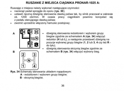

wyżej schemat biegów: w/g producenta z instrukcji
Liczba biegów: w/g producenta
- przód
- tył
2x2x4=16
2x1x4=8
1, reduktor używany jest tyko przy postoju??
2, jak wygląda zmiana na wsteczny? czy tak: zatrzymanie zmiana na reduktorze i wio??
3, jak oceniacie ze stopniowanie tej skrzyni? w pracach polowych transporcie?
do transportu hmmmmmmmm cięzko ocenić bo trzeba wiedzieć jak ruszyć i najlepiej dobrać tak bieg pod górę by nie przerzucać :D tak wsteczny jak napisałeś zatrzymanie reduktor i wio
Dla mnie ta skrzynia to kompletna porażka. Na najwyższej grupie nie da się ruszyć z większym ładunkiem a żeby zmienić bieg na reduktorze na wyższy trzeba się zatrzymać. U mnie jest kila pronarów i większość już robiła sprzęgło wiadomo z jakiej przyczyny. Ja jak wsiadłem pierwszy raz to nie mogłem się połapać w tych biegach.
co do pronarów to może będzie drugi w gospodarstwie (ok 60h) po 82a więc wiem jak to z nimi jest a interesuje mnie głównie jak spisuje się w pracach polowych??
Aczkolwiek w 14/4 tez nie jest idealna dwojka polbieg, ale nie jest taka porazka jak w 1025, majac 16t ladunku i 6t masy przyczep na miescie lepiej zwalniac przed sygnalizatorem hen by nie zatrzymac sie do zera ale ruszyc jest realne, idac proporcjonalnie do mocy, ciezko widze 1025A np. z 20t ladunku i ponad 8t masy przyczep. Tej jesieni jezdzilem NH z serii 5000, 90KM mial 23t ladunku mialem i prawie 9t przyczepy i ze skrzyzowania normalnie na 3 zakresie i pierwszego biegu gumsko palil pod sygnalizatorem.... w 1025A Grupe biegow "A" (foto w pierwszym poscie) tylko na postoju mozesz zmieniac... Tak samo nh mial zakres I, II, III biegow ktore tez tylko na postoju sie zmienia

Grupy chyba w każdym ciągniku można zmienić na postoju, przynajmniej tak jest w mechanicznych skrzyniach ale producent tak powinien ze stopniować skrzynie żeby można było ruszyć z największej grupy i większości ciągników tak jest.
ja na 14/4 przy ciaganiu 20t schodze na 1 zakres i startuje od 2 , 3 potem szybkie przejscie na 2 zakres polbieg i 2 ,3 , 3+ , polbieg 4 i 4+ i nikt mi nie powie ze tak ciezko jest bo jest igla tylko wprawy trzeba nabrac.....dla mnie ta skrzynia jest najlepsza posrod tej slynnej 9 biegowej i tej z 1025 ...
No to mój 1025 jest chyba jakiś wyjątkowy bo normalnie można zmieniać grupy , czyli A w czasie jazdy. Oczywiście zgrzyta bo jest niezsynchronizowana, ale to tak samo jak zmiana biegów w 360 powoduje zgrzyty. Absolutnie żadnych problemów ze skrzynią nie miałem nie mówiąc już o sprzęgle. Pare razy ruszałem z najwyższej grupy i wtedy faktycznie można sprzęgło spalić. Ciągałem już 20t + 8 przyczepa i nie wyobrażam sobie sytuacji typu ruszanie pod górkę na niższych grupach, a po wyjeździe "na równe" zatrzymanie i start z najwyższej grupy od zera. Ja robię to w ten sposób, że ruszam pod górę z niższych, na równym rozpędzam ile się da, a potem bez większego pośpiechu (trzeba dać się dograć trybom) zmiana grupy a potem biegu z 4 na 1 i ogień
oczywiście nie jest to wygodna zmiana biegów, tak czy inaczej ze strony producenta wprowadzenie takiej skrzyni to porażka, ale trzeba sobie jakoś z tym radzić

Bo w tym ciągniku powinna być jeszcze trzecia wajha tylko od zmiany H i L :) W T25 z jedną dźwignią niektórzy dokładają drugą to może i tu dałoby się dołożyć trzecią...
