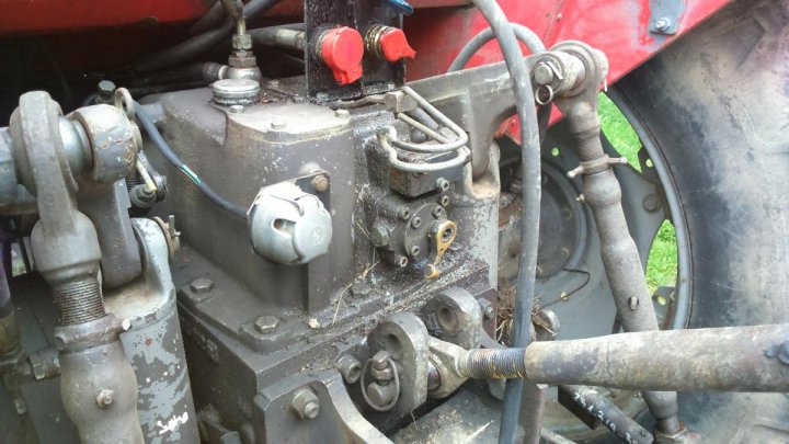

Michh91 Opublikowano 24 Września 2017 Opublikowano 24 Września 2017 Koledzy mam pytanie do czego służy te złote pokrętło na plecaku? Dziękuję za odpowiedzi Pozdrawiam. Michał.
