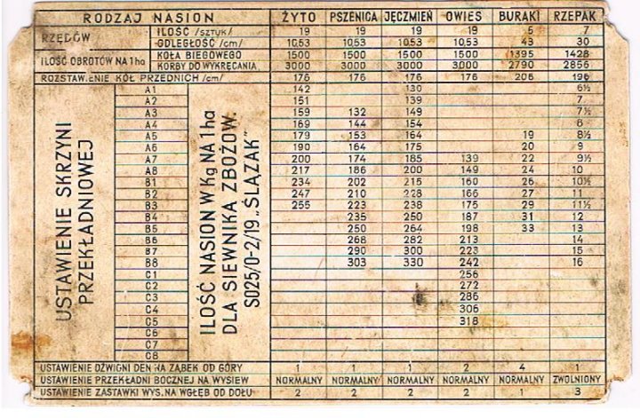

Cześć mam siewnik ślązak i nie wiem jak go się reguluje. Posiada on Jedna wajche A B C a drufa jest od 1 do 9. Jeśli byłby ktoś w stanie mi piowiedzieć jak go ustawić dla poszczególnych zbóz to byłbym wdzieczny :)
robisz próbę kręconą, podaj mejla, zeskanuję Ci tabelę, mam taką i taki siewnik
tak na szybko z tego co pamiętam na 10 arów jest 30 obrotów korbą, czyli podkładasz rynienki, kręcisz 15 obrotów ( 30 może się nie zmieścić w rynienkach) ważysz, sumujesz, mnożysz razy 2 (jak kręciłeś 30 to nic nie mnożysz) i masz normę wysiewu
Edytowane przez rafff24
w tym siewniku nie ma uniwersalnych ustawień, robisz kręconą, ustawiasz, siejesz, już zmiana odmiany, czyli kształtu, grubości nasion pociąga za sobą spore różnice w wysiewie, do tego dochodzi jeszcze ustawienie denek aparatów wysiewających, a te w owsie musisz z zasady opuścić o jeden ząbek
na tej drugiej napewno masz 9 pozycji, u mnie jest 8
niee, u mnie zwykle sieję pomiędzy A2 a A7, zależy jak wyjdzie, a tabela tabelą, może by się spisywała 30 parę lat temu na nowym siewniku, spróbuj ustawić wg tabeli, i zrób próbę
pod redliczki plandeka i niech się na nią sypie
Nie wiem jak zasiać prszenicę mam 0,5 h zawsze tam wchodziło 200 kg zboża wszyscy mówią że o 100 kg za dużo ale jak mam zasiać. Na A5 i na 2 ząbeczku ma być z tyłu zastawka ? Jeczmień siałem na B3. A owies na B6. i jeczmieńia i owsa wszło 200 kg
