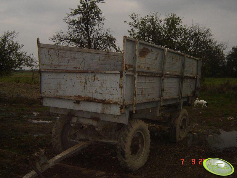

andrzej2110 i jak ci sie ten dwu osiowy sprawuje?? jesyne co mnie denerwuje to wałek i resory bo jeśli mocniej skręcic to wałek na dyszlu zachacza o resor :angry: :angry:
ja nie mam resorów :Dhttp://www.agrofoto.pl/forum/index.php?aut...i&img=28721
a sprawuje się dobrze. przeszedł już remont podłogi (jet teraz blacha kwasówka :D), zrobiłem nowe burty (boczne, przednia czeka na zrobienie). Wymieniłem prawie wszystkie listwy. należało by se wymienić łańcuchy bo są za mocno rozciągnięte. Rozrzutnik ma około 24 lat :P (kupiony na przydział przez wuja ba nam nie chcieli dać :D ) Kała są nie rozbierane od nowości (poza jednym w którym uciekło mi powietrze podczas wożenia)
