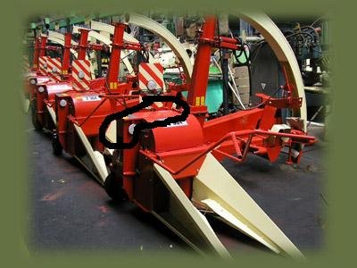

Moze tez byc ze obudowa nie dolega do głownej u mnie tak było wymieniłem ją i juz sie nie zapycha
zaznaczyłem obudowe na zdjęciu
to jest ta górna co sie podnosi na zawiasach

To jest ta co zaglądasz do wirnika do środka podnosisz ja do góry zaznaczyłem ją na zdjęciu
Już zrozumiałem. Chodzi o tę osłonę nad wirnikiem tylko jakie to ma znaczenie czy dolega czy nie bo powietrze i tak się dostaje tymi otworami z tylu tej osłony ?
no właśnie ma bo u mnie przed wymianą rzucała do połowy przyczepy a jak ją wymieniłem to rzuca na sam tył przyczepy bo wtedy łapie za dużo powietrza czy jakoś tak serwisant od nich mi mówił bo znajomy

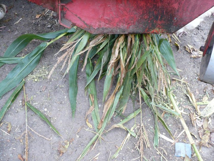

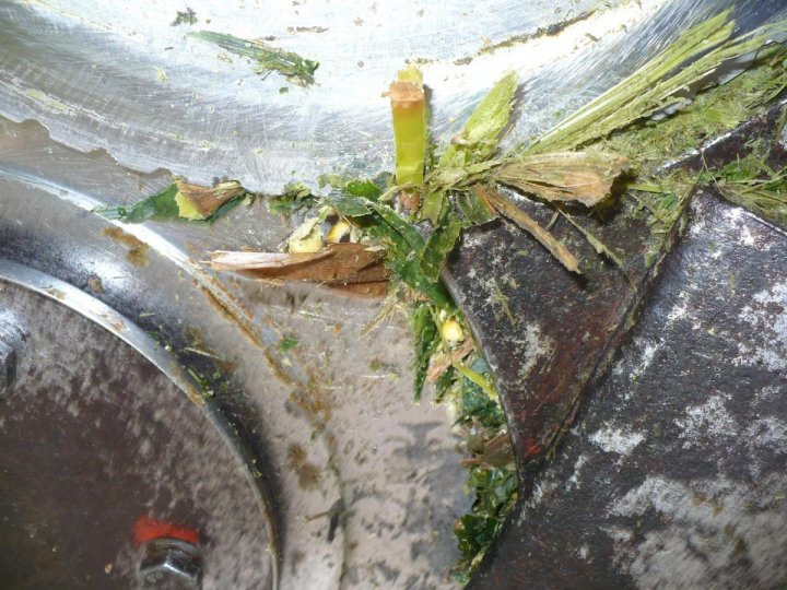

      Hej, witam jestem w połowie sieczenia kukurydzy i w tym roku idzie tragicznie, sieczkarnia ciągle się zapycha, strasznie dużo na dole zostaje syfu (pod nożami od bębnów) i co chwilę zrywa bezpiecznik co strasznie utrudnia pracę... proszę o szybką pomoc!!
