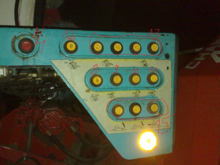

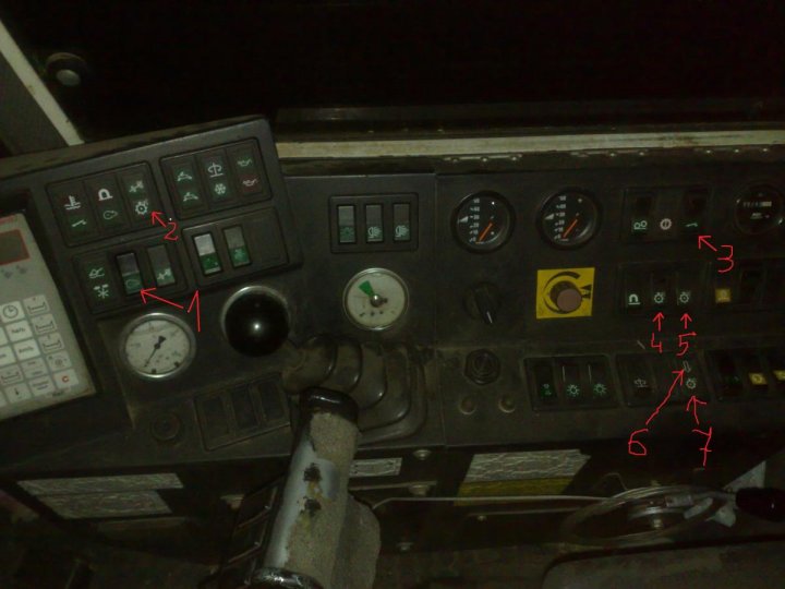

Ogólnie w mammutach są dwa rodzaje ostrzenia automatyczne i półautomatyczne.
Na początek odpalasz silnik.
Główny napęd {1} wyłączony.
Wyłączasz całą hydraulikę przyciskiem {3}
Ostrzenie półautomatyczne:
Włączasz ostrzenie {4} powinna zapalić się kontrolka {2}
maszerujesz na dół do prawego centrum dowodzenia
oba przyciski stop (prawy{14} i lewy) mają być wciśnięte tak samo jak do normalnej pracy.
wciskasz {8} bęben nożowy powinien wystartować w lewo. W tym samym czasie ostrzałka takrze powinna zacząć się kręcić oraz rozpocznie się przysuwanie ostrałki do noży za pomocą silnika elektrycznego. Teoretycznie zbliżanie ostrzałki powinno zatrzymać się samo po osiągnięciu 100atmosfer ciśnienia na bębnie, ale jeśli dawno albo nigdy nie ostrzyłeś czekanie na tą chwilę nie jest dobrym pomysłem gdyż noże prawdopodobnie są nierówno zużyte i coś (kamienie ostrzące) się rozlecą od uderzeń i drgań. W takiej sytuacji należy natrzymać zbliżanie ostrzałki (wcisnąć i trzymać {11}) gdy zacznie ostrzyć i powoli stopniowo zbliżać ją coraz bardziej aż do całkowitego naostrzenia.
Po skończeniu ostrzenia wyciskasz {8} otrzałka odsuwa się od noży, gdy wieko nad bębnem zamknie się całkowicie noże i ostrzałka przestaną się obracać.
Teraz trzeba dostawić stalnicę do noży gdy noże jeszcze się kręcą w lewo wciskasz {12} wyłączony {8} i {13} przesuwa się stalnicę.
po skończeniu wyłanczasz {8} i {4} włączasz {3} i jedziesz kosić.
Ostrzenie automatyczne:
Włączasz {5} zapala się {6} oraz rozpoczyna się zbliżanie ostrzałki które trwa do momentu gdy ciśnienie nie osiągnie 100atm wtedy gaśnie {6}
zapala się {7} Ostrzenie trwa do momentu wyłączenia {5} wtedy wszystko się zamyka i kończy się proces ostrzenia.
Włączasz całą hydraulikę przyciskiem {3}
Prawdopodobnie ostrzenie powinno odbywać się na pełnym gazie
Wyciśnięcie któregokolwiek przycisku STOP powoduje natychmiastowe zakończenie.
Wciśnięcie przycisku {9} powoduje że tylko sama ostrzałka się obraca.

Normalnie działają przyciski 15 a nieaktywna jest reszta. Aby ich aktywować należy postępować dokładnie jak podałem wcześniej, za to gdy aktywne jest ostrzenie NIE działają 15 jak i cała hydraulika sieczkarni obrót rury, klapka itd.
jak wcisne 9 lub 11 to ostrzałka się kręci a gdy wciskam 8 nic się nie dzieje a skąd jest napęd dotych lewych obrotów bębna czy mogł byś nagrać film jak towszystko działa
Z braku czasu film musi poczekać.
Przyciski STOP, 8,9,12 działają na takiej zasadzie, że po wciśnięciu pozostają wciśnięte, natomiast pozostałe powracają natychmiast po zwolnieniu. Jeśli u ciebie jest inaczej to ktoś zamienił je miejscami. Zrób zdjęcie błotnika z przyciskami zobaczę czy są jak należy.
Gdy wciśniesz 9 ostrzałka kręci się wyrażnie szybciej niż gdy włączysz ten 11?

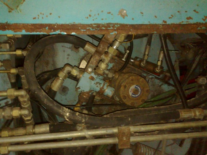

Napęd bębna w lewo realizuje silnik hydrauliczny, który jest na wentylatorze wyrzutowym sieczki z prawej strony sieczkarni.
