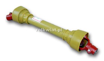

Jaki wałek przekazu mocy wybrać
Do jakiej maszyny kolego ma być ten wałek? Głównym parametrem jest momont obrotowy jaki może przenieść
do rozrzutnika 2 osiowego
Edytowane przez Andrzej157
Do agregowania ja mam polski wałek "rurowy" 10 lat tylko się smaruje i chodzi bez zarzutu bodajże Fmr Lublin i spokojnie wystarcza jeśli nie potrzebujesz wałka który ma przenosić duże momenty to spokojnie to co wrzuciłeś fotke wystarczy do rozrzutnika :rolleyes:.Zetorek od nowości u ciebie?
Edytowane przez ziomal89
Tylko nie kupuj pseudowałków na allegro. Ja ostatnio kupiłem, mial podobno 520nm, a przy pracy z glebogryzarką się ukręcił. Ta 'rura" zewnętrzna frezowana tylko była ok 10cm a dalej gładko. Paranoja normalnie
większość wałków tak jest produkowana. frez jest na pewnej długości a potem gładko.
Ja do rozrzutnika 6 t dwuosiowego mam wałek FMR Lublin 520 lub 580 Nm. na wielofrezie. polecam.
