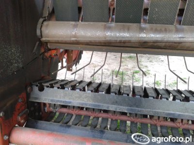

A mógł bys mi zrobic kilka fotej jak twoja prasa wyglada w srodku za podbieraczem , bo wdaje mi sie ze czegos tu moze brakowac bo nawija mi material na ta belke kwadratowa za podbierakiem i to zapycha... mozliwe ze to tez pasy zatrzymuje:/ mój e-mail: guldos@wp.pl
Koledzy muszę dorobić nóż zgarniający na wałku zaczynającym belkę w hesston 5670. Kupiłem niedawno ten model i nie ma w niej właśnie tego noża, z informacji co znalazłem w necie to do sianokiszonki musi być bo się podobno owija na tymże wałku. Słyszałem też że jest jakaś blacha którą się montuje przy tym wałku ale ja takiej nie posiadam w komplecie. dokładniej to chodzi o coś takiego jak jest w linku, zaraz za tym wałkiem widać blachę http://technikboerse...51d_800x600.jpg
Podobno ta blacha jest ruchoma, jak tak to w jaki sposób ma się ruszać? Dajcie znać jak to u was wygląda i jakiej szerokości jest ta blacha to coś sobie wystrugam w międzyczasie
Zdjęcie tego wałka w mojej galerii med_hesston-5670_60664_272_1328313.jpg ktoś coś pomoże?
To jest taka blacha ruchoma coś jakby kątownik, osadzona w bocznych ściankach są tam takie sprężynki i ta blacha może się ruszać ona ma też jakby funkcje podtrzymania beli ,bela jej dotyka i  obraca się po niej  ,miałem Hesston  5660  7 lat ,noża to raczej na tym wałku nie ma a na bocznej ściance na twoim zdjęciu widać ślady po mocowaniu tej  blachy tuż  przy wałku, przy sianokiszonce to zawsze ci się będzie owijać na każdym wałku cos tam złapie, nawet jak dociągniesz skrobaki
ogólnie to prawie co bele trzeba  wychodzić i oczyścić z tego co się owinie albo z tego co pasy pociągną do góry. Stracisz nerwy do sianokiszonki ta prasą ,mimo wszystko życzę udanej pracy .
no właśnie nie wiem jak ta blacha ma się ruszać bo bym sobie ją dorobił a tak na chybil trafił to ciężko, zjeździłem handlarzy okolicznych ale nie mają takiej prasy na placu. mam nadzieję że jakoś to będzie chodziło w sianokiszonce, na yt są filmiki jak ludzie takimi statkami robią więc i moja może jakoś pójdzie
