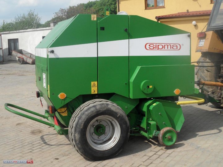

Witam tak jak w temacie mam sipme łańcuchową bez machanicznych zabezbpieczen dociskanie za pomoca hydrauliki, w tym problem belki to totalne flaki :blink: A jeżeli chce lepiej je zbic to klapa sie uchyla i z tyłu wylatuje !! Co sie może dziać ??? Prosze o szybką odpowiedz bo własnie bede zaczynał sezon :(
Te śruby nie mają nic wspólnego z otwieraniem się komory, one dbają tylko o prawidłowe napięcie łańcucha. Komora otwiera się bo padł zawór blok hydrauliki w prasie, zaciął się lub podlazł jakiś brud. Trzeba rozebrać i sprawdzić może któraś sprężynka pękła. Hydraulika ciągnika nie jest w stanie utrzymać naporu oleju z siłowników napełnianej komory i dlatego się otwiera.

Ja mam podobny problem, tyle, że w dużej sipmie (z276/1). Dodatkowo spada mi sznurek z balota (zsuwa się z boku i balot praktycznie się rozpada w transporcie) jak mocniej docisnę belę, właściwie to nie mogę prasować dalej niż do końca zielonego pola. Czy ten spadający sznurek to może być wina właśnie słabego zabezpieczenia na klapie?
Teraz to amerykę odkryłeś. Ogranicznik z obu stron jest ustawiony na ostatnim otworze, więc bardziej już nie zwężę. Sznurek spada tylko jak mocniej spróbuję zbić, na luźnym balocie nie spada.
Ograniczniki najbardziej do środka i można dospawać kawałek rury 1” aby jeszcze bardziej kierował Szurek do środka beli – nie będzie spadał.
Zbyt wąskie pokosy- wały robisz do zbierania na brzegach mało materiału a środek pełny i Ci spada tak jak piszę jeszcze bardziej sznurek do środka cś dospawa do ogranicznika niech nie pozwala sznurkowi zjeżdżać a brzeg.
