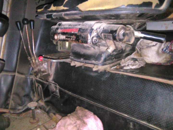

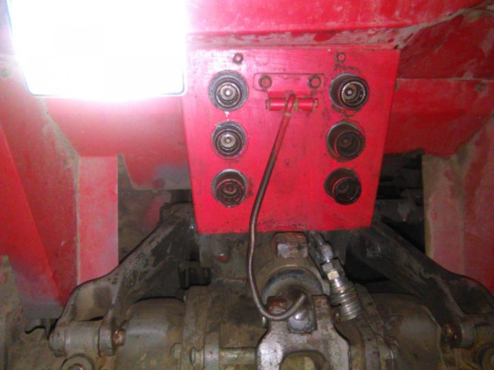

Witam serdecznie,Posiadam również MF 575 i mam problem z hydrauliką zewnętrzną a mianowicie nie działa kiprowanie tzn.pustą przyczepę powoli ale podniesie ale niech będzie na niej niewiele ładunku i już nie podniesie co może być tego przyczyną czy to może być koniec pompy?ogólnie brak innych problemów z tym traktorkiem WOM załącza się normalnie wiem że są tam 2-ie pompy tłoczkowa i zębata.Poroszę o poradę gdzie szukać przyczyny.Z góry dziękuję i Pozdrawiam.
szybko złącze lub rozdzielacz najlepiej wkręcić manometr w gniazdo wywrotu i zobaczyć ile daje pompa i sprawdż filtr hydrauliki jaki masz zawór pod siedzeniem z rączką czy bez ??
Kolego volvo1150 filtr od hydrauliki jest wymyty i przedmuchany,rozdzielacz jest raczej dobry szybko złącze też bo pod które bym nie podłączył wąż od przyczepy jest to samo a o którym zaworze mówisz?ja pod siedzeniem nie mam żadnego zaworu,a tylko jest pokrętło od podnośnika,a manometr może jutro kupie i zobaczymy,a jakie powinno być ciśnienie na wyjściu?
