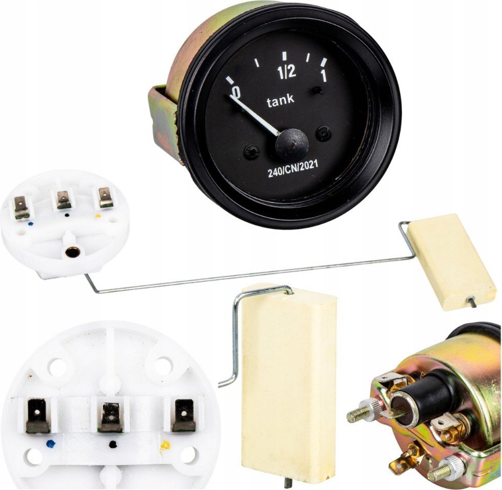

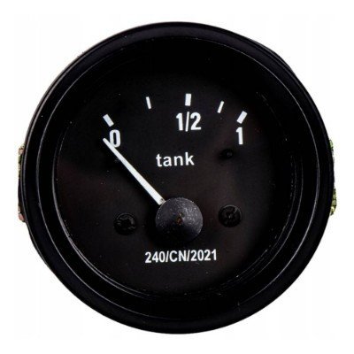

Mam takie do was pytanie czy ktoś testował doszedł z pływakami i wskaźnikami poziomu paliwa
Bo ja przetestowałem chyba wszystkie pływaki i wskaźniki paliwa jakie są dostępne i prawie żaden nie zgrywa się z wskaźnikiem
3:p12308-wskaznik-poziomu-paliwa-ursus-c-385-89352972.jpg.0b084832fa9c036330ef1d10cd6f4429.jpg
Tylko ten zestaw poprawnie dziala :
Pływak nr.89352973 wskaźnik: 89352972
Tylko w tym zestawie jest minus że lampka rezerwy jest podłącza pod wskaźnik paliwa i ciągle się świeci czym większą rezystancja (oporność) tym mocniej świeci
Reszta pływaków pokazuje że jest paliwo do połowy lub odwrotnie pokazuje zero że jest full a full jak jest zero paliwa
Może ktoś doszedł z tymi plywakami  i wskaźnikami i wie który zestaw dobrze będzie działa razem
Dziękuję za pomoc z góry
I na pewno to będzie informacja dla innych pokoleń
