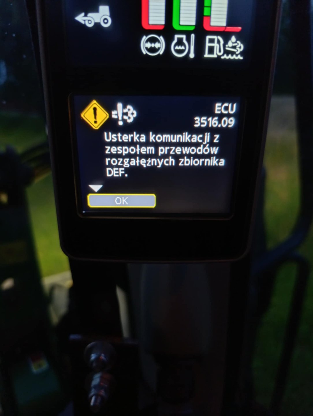

Traktor John Deere 6120M. rok produkcji 2021.
Na liczniku - 2650h
Problem polega na błędach związanych z AdBlue.
Zaczęło się od " usterka komunikacji z zespołem przewodów rozgałęźnych zbiornika DEF, sprawdź wiązkę przewodów - 3516.09
Adblue spuszczane, zbiornik płukany. Nalane nowe adblue, przez 10 minut było ok, lecz problem powrócił. - jako ciekawostka: około rok po zakupie traktora wyskakiwał jakiś błąd związany z czujnikiem adblue. Wtedy wypłukaliśmy zbiornik, naleliśmy nowego Adblue i tak chodził do tej pory...
Następnie zaczęły wyskakiwać błędy " usterka układu kontroli emisji spalin. Za 30 minut nastąpi znaczny spadek mocy ciągnika. -5246.15
Serwis wgrał nowe oprogramowanie, posprawdzali wszystkie połączenia miernikami, oporności itp. Wszystko jest ok.
Stwierdzili, że czujnik poziomu adblue padł.
Miał ktoś podobny problem w JD?
Czujnik podobno kosztuje dużo....
Jest on " piezoelektryczny"  , da się go jakoś zregenerować?
Ktoś miał podobny przypadek? Da się to jakoś naprawić?
Czy lepiej od razu wywalić układ SCR?
( DPF za jednym zamachem ? )
Jeżeli tak to jaką firmę polecacie?

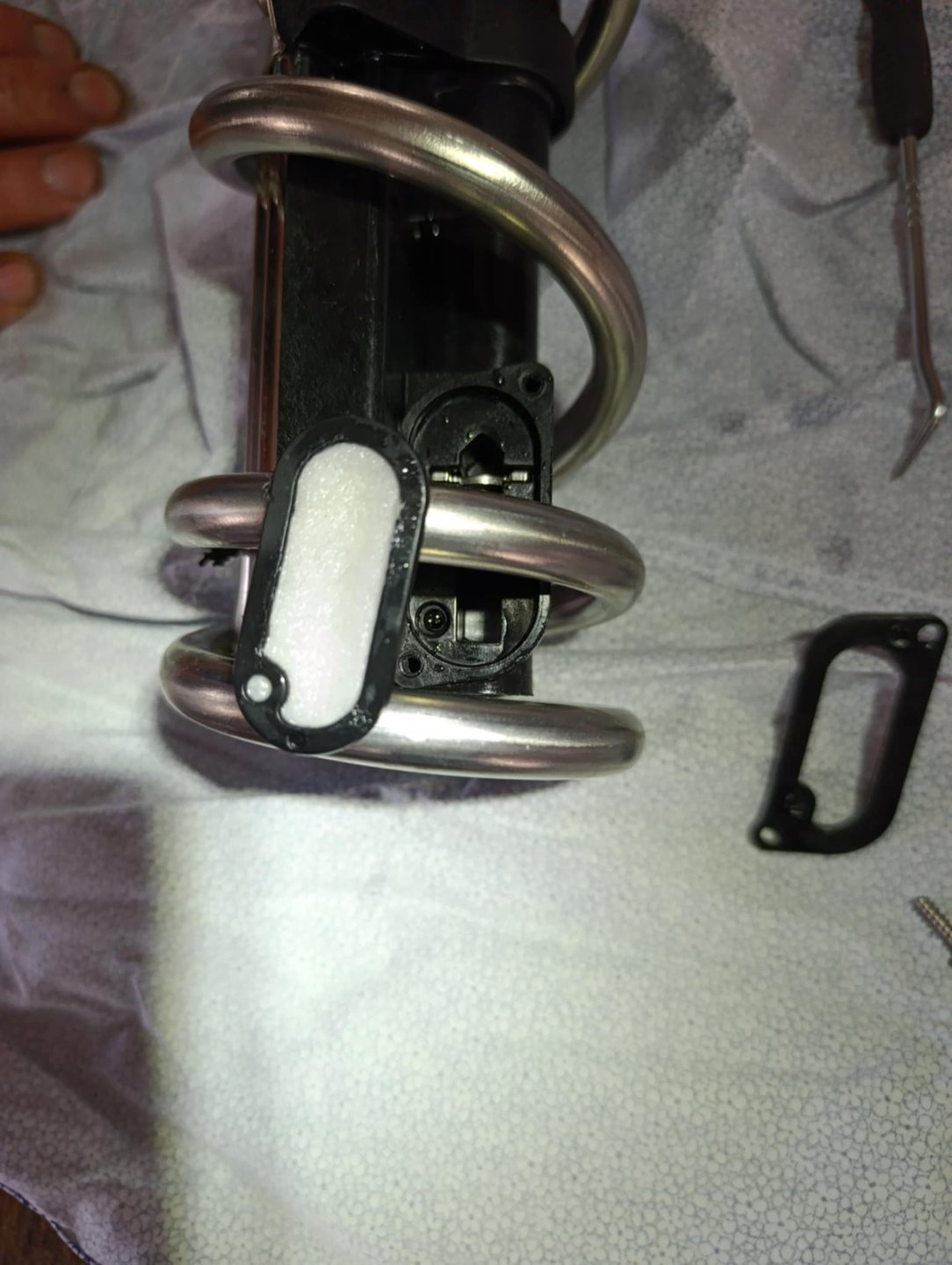

Co znajduje się pod tą białą " watą " ?
