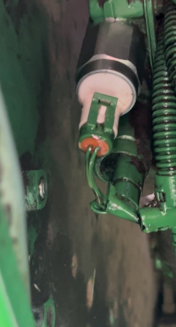

Witam Panowie
chciałem podzielić się moim problemem na elektrozłączu w moim john deere 6140r , pod ciągnikiem są dwa elektrozłącza z których jeden odpowiada za półbiegi a drugi za rewers , od skrzyni biegów w JD mam skrzynie autoquad
problem tkwi w tym że elektrozlacze pęka na plastikowej części tzn ogryginal się przerwał , kupiłem kolejne lecz po 5 godzinach pracy znowu je rozszczelniło… może za duże ciśnienie jest na skrzyni?? czy miał ktoś podobny problem ? Jeśli tak to proszę o podpowiedz z góry dzięki ;)
w załączniku podsyłam zdjęcie elektrozłącza
