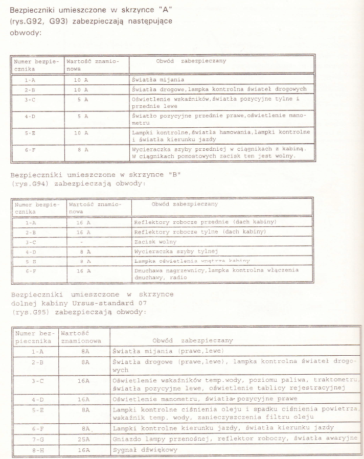

Bardzo bym poprosił o liste (ile Amperów) do MF255 który posiada skrzynke na 6 bezpieczników. Z moich poszukiwań na Google jedyne co znalazłem to rozpiske na 8 bezpieczników lub 6 ale kabinowe. Możliwe że w moim skrzynka bezpiecznikowa była przerabiana z C360.
Ewentualnie czy bezpieczniej jest dać wszystkie 16A lub wszystkie 8A?
Aktualnie mam włożone 1-5 8A 6 16A

      Potrzebuje informacji gdzie są bezpieczniki w massey Ferguson 590 z opisem. Problem z prądem brak kontrolek, nie można zapalić akumulator rozładowany
