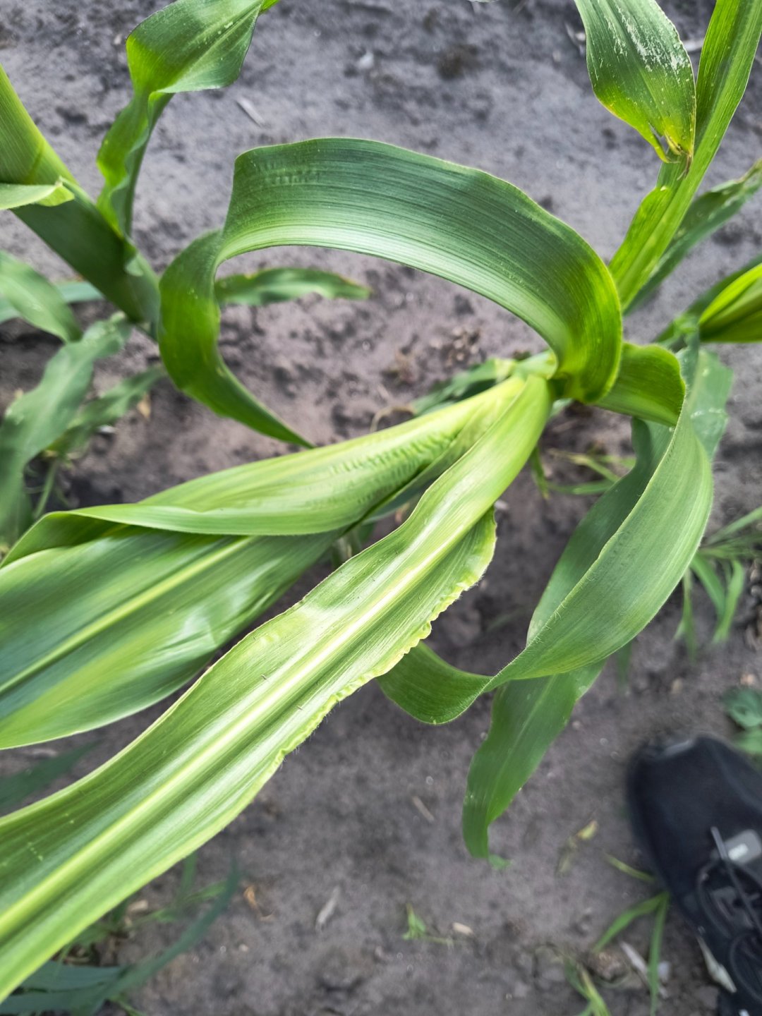

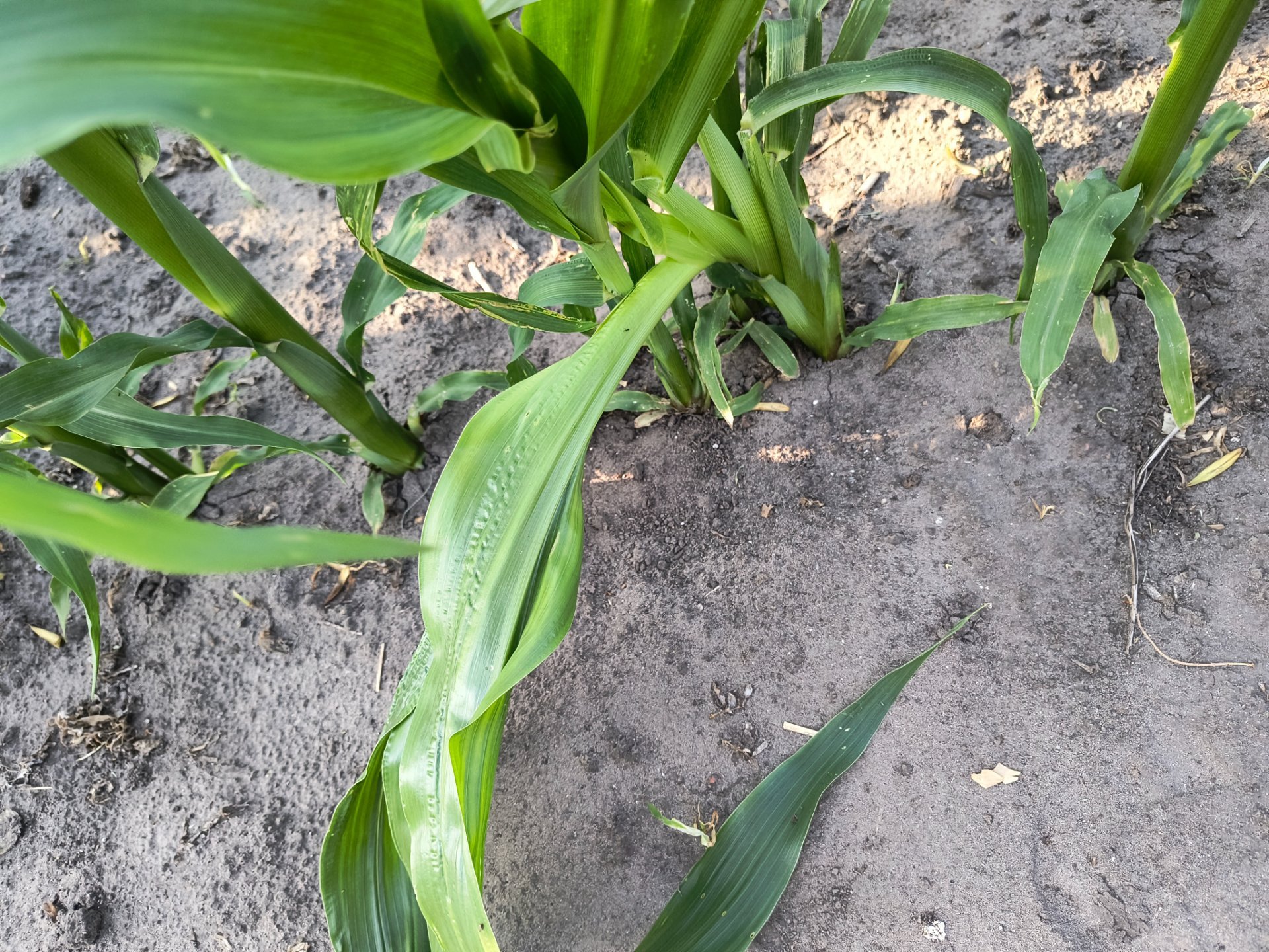

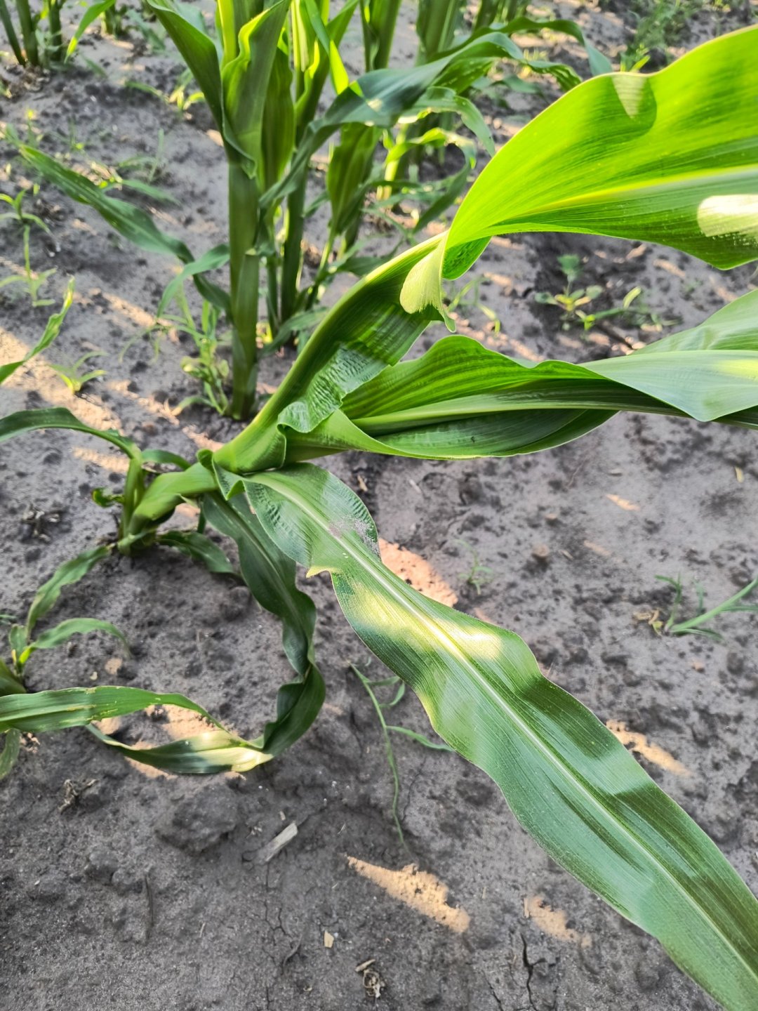

Kukurydza ziarnowa co jej dolega ?
Obstawiam ploniarke , ale może byc również wina jakiegoś oprysku , Pojedynczy przypadek na polu czy występuje go sporo? Kukurydza w tym roku ogólnie bardzo słabo sporo stresu nie dość że zimno to też sucho na zdj widać jak się krzewi.
@Kvl, @Bociek51  byłem drugi raz sprawdzić. To przechylanie występuje na tę chwilę sporadycznie i co dziwne w 95% dotyczy tych bocznych dzików pędów. Rozbrajalem te pędy. Okazało się że w środku 1 góra max 2 jakiś owad ciemny wielkości pchły. Nic więcej nie ma. Nie sądzę, że od 1 owada, którego ledwie widać kukurydza choruje. Reszta pędów jest zdrowa.
Po sąsiedzku to samo się dzieje. A przenawożenie mocznika z inhib mogłoby mieć takie efekty bo przyznam, że pod agregat poszła końska dawka mocznika z inhibitorem.
