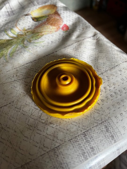

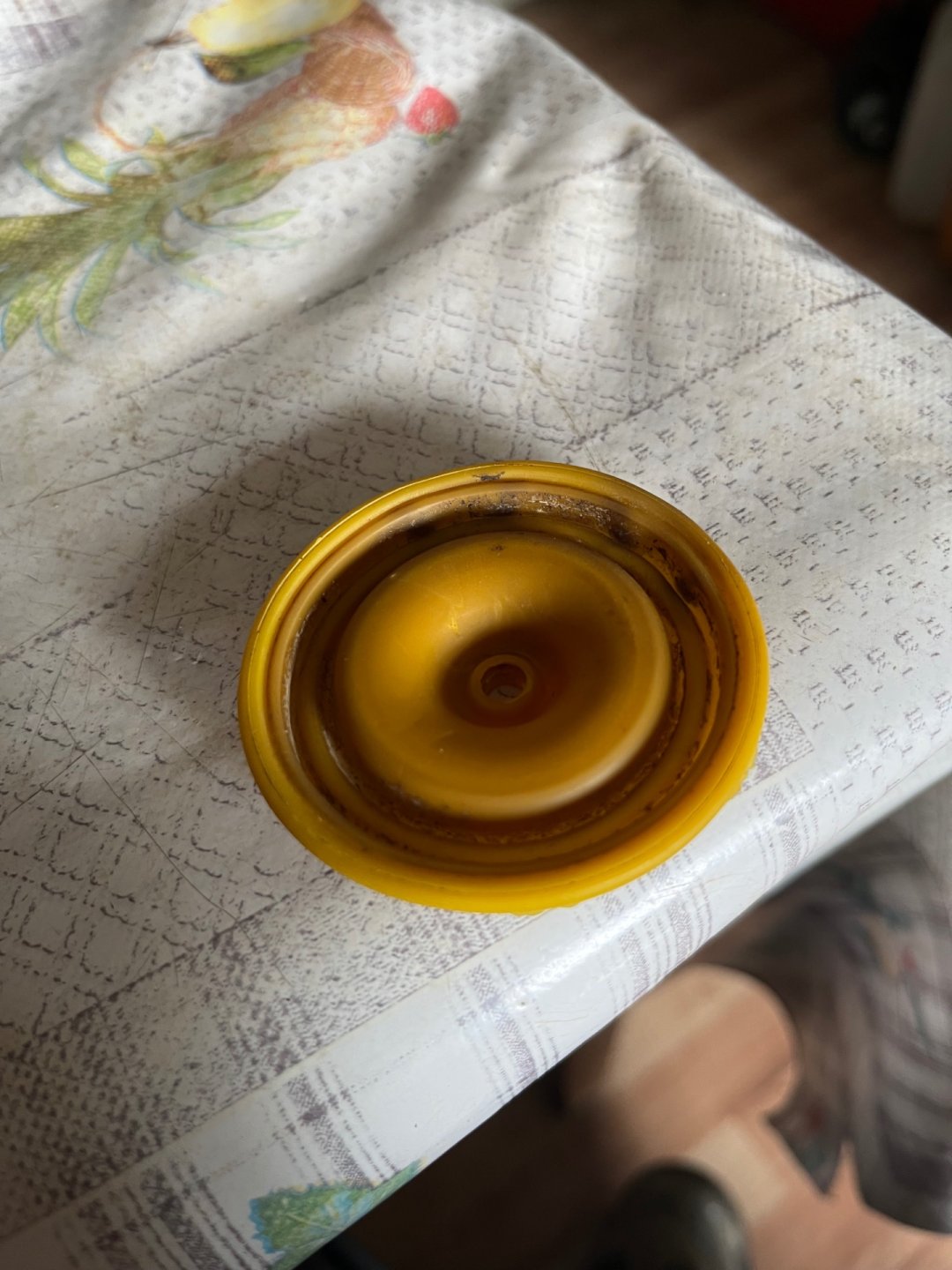

jakiś czas temu kupiłem opryskiwacz Caruelle ( starszy model), niestety z dostępem do części jest tragedia. Czy ktoś może kojarzy albo zna jakiś sklep internetowy w którym dostępne są do tego części ? Najbardziej zależy mi na membranach elektrozaworu sekcji.
Pozdrawiam
kolego wytnij krążek z lekkim nadmiarem z pcv takiego jak robią kurtyny w chłodniach i na 99% będzie działało jak nie masz wyślij do mnie to ci wytnę i prześlę
