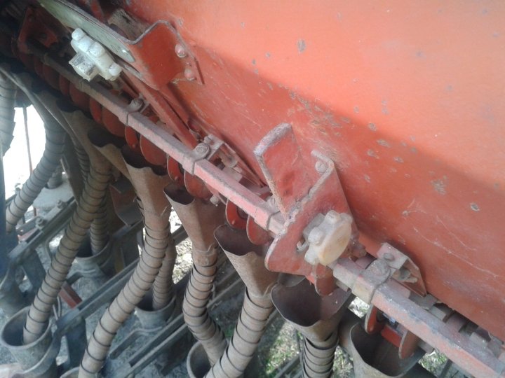

Orientuje się ktoś jak ustawić siewnik meprozet 17 lejków(taki jak konny) do siania łubinu, chodzi czy na wszystkie lejki siać czy co drugi?, jak ustawić wstępnie dźwignie regulacji wysiewu?, oczywiście będę robił próbę kręconą.  i czy ta dźwignia zasuwki co na foto musi być otwarta całkowicie czy przymknięta?, do zboża była ustawiona na 1.
Co drugi i skala jak na pszenżyto...
Powinno być wtedy oki
Te siewniki są tak precyzyjne...że szkoda się bawić w ustawienia dokładniejsze.
Edytowane przez 12Pafnucy
A te zasuwki jak mają być ustawione? jedne są od całkowitego zamknięcia lejka, ta z dźwignią to nigdy nie było ruszane i nie wiem, łubin ma duże ziarna stąd pytanie.
12 godzin temu, robert1226 napisał(a):
Tym wehikułem łubin trzeba siać przez górny wysiew.
Wysiew górny to wiadomo, bardziej chodziło jak te zapadki mają być ustawione, a nie przestawiałem ich tylko zostawiłem jak do zboża, zrobiłem 2x próbę kręconą na wysianie 1ar leci tyle co chciałem tj, 200kg/ha.
Edytowane przez Muciek
