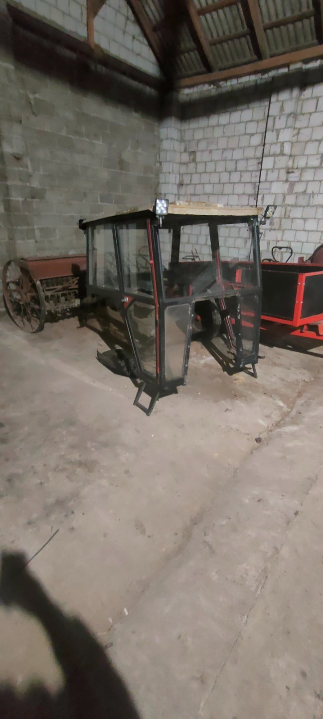

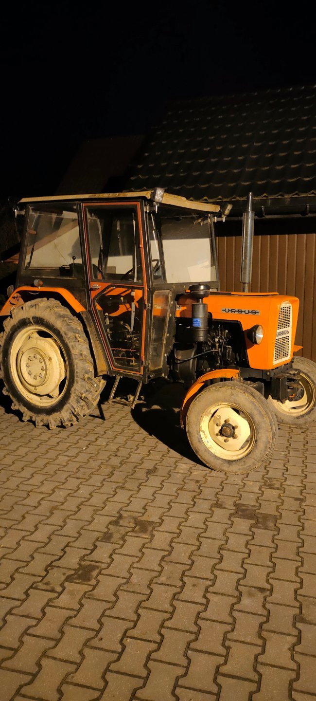

Witam zakupiłem kabinę do mojego Ursusa C-330M.Na tyle zamiast szyby,jest zamontowana z tworzywa (pęknięta).Teraz chce dokupić,szybę ale nie wiem co to za model kabiny.Dach z tworzywa uchylny,tył też.
