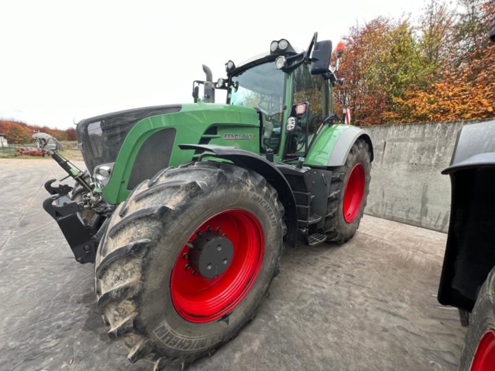

witam, kupilem uzywanego fendta profi plus z 2014 roku z Niemiec, odkrecilem dasz, sprawdzic, czy jest karta sim, ale nie ma karty sim.
W traktorze na terminalu widze ze zasieg gps jest, ale brak nawigacji mimo to
Pytania:
1)jaka karte sim musze tam wlozyc? i na czym to polega?musze doladowywac ta karte tak zeby byl internet i karta byla wazna?
2) rejestracja w asg eupos i jak aktywuja mi konto to z te dane wpisac w traktor, tyle ze tam jest wiecej rzeczy do wpisaniu ntrip numer
3) na dachu nie ma anteny, ale jest miejsce do wkrecenia, rozumiem, ze musze nabyc antene zeby miec sygnal ?
czy moglby mi ktos wytłumaczyć, jak to dziala?
milego weekendu
