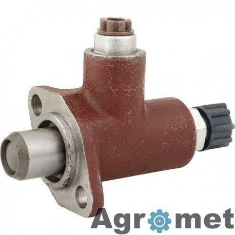

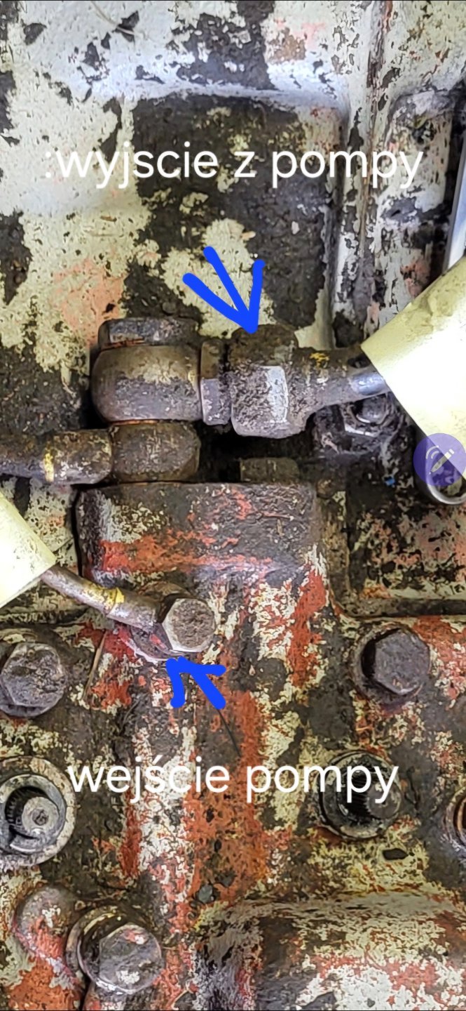

Witam, mam pytanie, otóż remontuję mojego ursusa 385 i stanąłem w miejscu z powodu tej pompki wspomagania hydrauliki zeswnetrzej. Czy jest to potrzebne, ponieważ nie wiem w sumie czy mam kompletną czy nie bo już dawno to wymontowałem, a teraz patrzę że są jakieś wersje jej. Ja mam bez grzybka i kulki.
