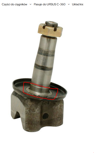

Panowie szybkie pytanie bo czeka mnie wymiana łożysk w piastach i zamiast tego standardowego filcowego uszczelnienia chciałem dobrać simmering. Jeszcze nie rozbierałem wiec nie wiem jaki tam by pasował - ktoś podpowie? gdzieś czytałem ze 50x82x12 ale łożysko 30307 ma wymiar 35x80. z tym ze tam jest lekkie przetoczenie na czopie.czop pod koło 16".  foto miejsca.

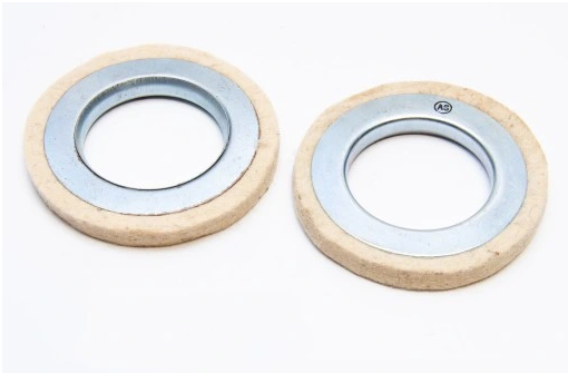

nie ma tu konkretnej odpowiedzi. na retrotraktor polecal simmeringi (ale nie podał wymiarów). Zestaw naprawczy do mnie idzie i jeszcze nie wiem jak wyglada ten filc ale po zdjeciu wnioskuje ze biednie, wiec jak jest mozliwosc wrzucic od razu simmering to chce to zrobic. (+ kalamitka do smarowania w piaście)
ten filcowy trzeba namoczyć w oleju chyba że się mylę to niech ktoś mnie poprawi. a zobacz czy od zetora nie będzie pasował bo w zetorze są uszczelniacze
