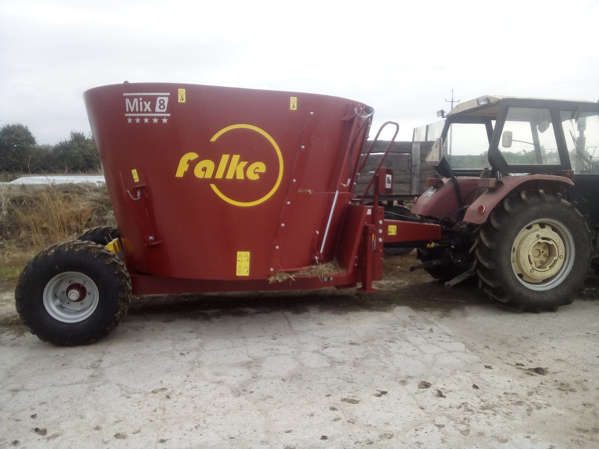

Falke mix 8
Jestem użytkownikiem od prawie roku więc myślę, że mogę już się wypowiedzieć na jego temat, a sam potrzebowałem na jego temat trochę informacji i opinii, a ich nie znalazłem.
Zaznaczam, że jest to mój pierwszy paszowoz więc nie mam większego porównania.
Odnośnie wyposażenia dodatkowego posiadam oczywiście obowiązkowo jak do c360 przekładnie redukcyjną, dodatkowe ramię wysypujące paszę, wałek szerokokątny.
Ogólnie z maszyny jestem bardzo zadowolony, najmniejszej awarii nie miałem i odpukać nie widzę rzeczy która mogłaby się popsuć w ciągu najbliższych kilku lat. Maszyna wykonana bardzo solidnie. Z suchych danych, które rzucają się w oczy to chociażby grubość ściany 8mm, gdzie najczęściej w porównywalnych wozach innych firm są 6mm. No i samo wykonanie: nie znalazłem do tej pory nawet jednej ostrej krawędzi, jakiegoś niedoszlifowanwgo elementu o który możnaby sobie rękę skaleczyć.
Co do współpracy z ursusem c360... Daje sobie radę, ale widziałem opinie że ma lekko. No nie ma lekko... Przy mieszaniu powyżej 1,5t paszy przełączam wałek przez biegi, podobnie jeśli trzeba pociąć całą belę sianokiszonki. Na co dzień mieszam z połowy beli, więc cięcie sianokiszonki jadę na normalnych obrotach wom. Później przełączam na 2 przez biegi. Samo mieszanie to już jest moment, byle sianokiszonka dobrze była pocięta. Cała procedura trwa u mnie najczęściej 35-40min. Moim zdaniem zakładając odpowiedni ciągnik, czyli o mocy myślę 80-90KM i mieszając wszystko bez włączonego reduktora bez problemu czas wymieszania zejdzie poniżej 20min.
Oczywistą zaletą maszyny w niskich pomieszczeniach jest jej wysokość. Szukałem paszowozu max 2,4m wysokości i konkurencja oferowała 7m^3. Tutaj jest 8m i coś koło 2,25 wys, czyli zostaje na przyszłość jeszcze 15cm na nadstawkę w razie potrzeby 😋 a dzięki stosunkowo dużej szerokości mam w budynku gdzie wyrzucam na dwie strony bez wielkiego podgarniania paszy po jednym przejeździe.
Do tego wszystkiego są firmowe przekladnie i wały firmy Comer. Noże na slimaku mam podstawowe, a mimo to w mojej ocenie jeszcze ostrzenia nie wymagają. Gwarancja 3 lata, konkurencyjna cena zakupu, świetny kontakt z firmą to też plusy.
Jeśli chodzi o minus to do tej pory mogę tylko o jednej rzeczy powiedzieć. Koszt obowiązkowej wymiany oleju w przekładni głównej jest w mojej ocenie ostro przesadzony. Na szczęście tylko jeden raz trzeba wezwać serwis, kolejne wymiany można robić samemu.
