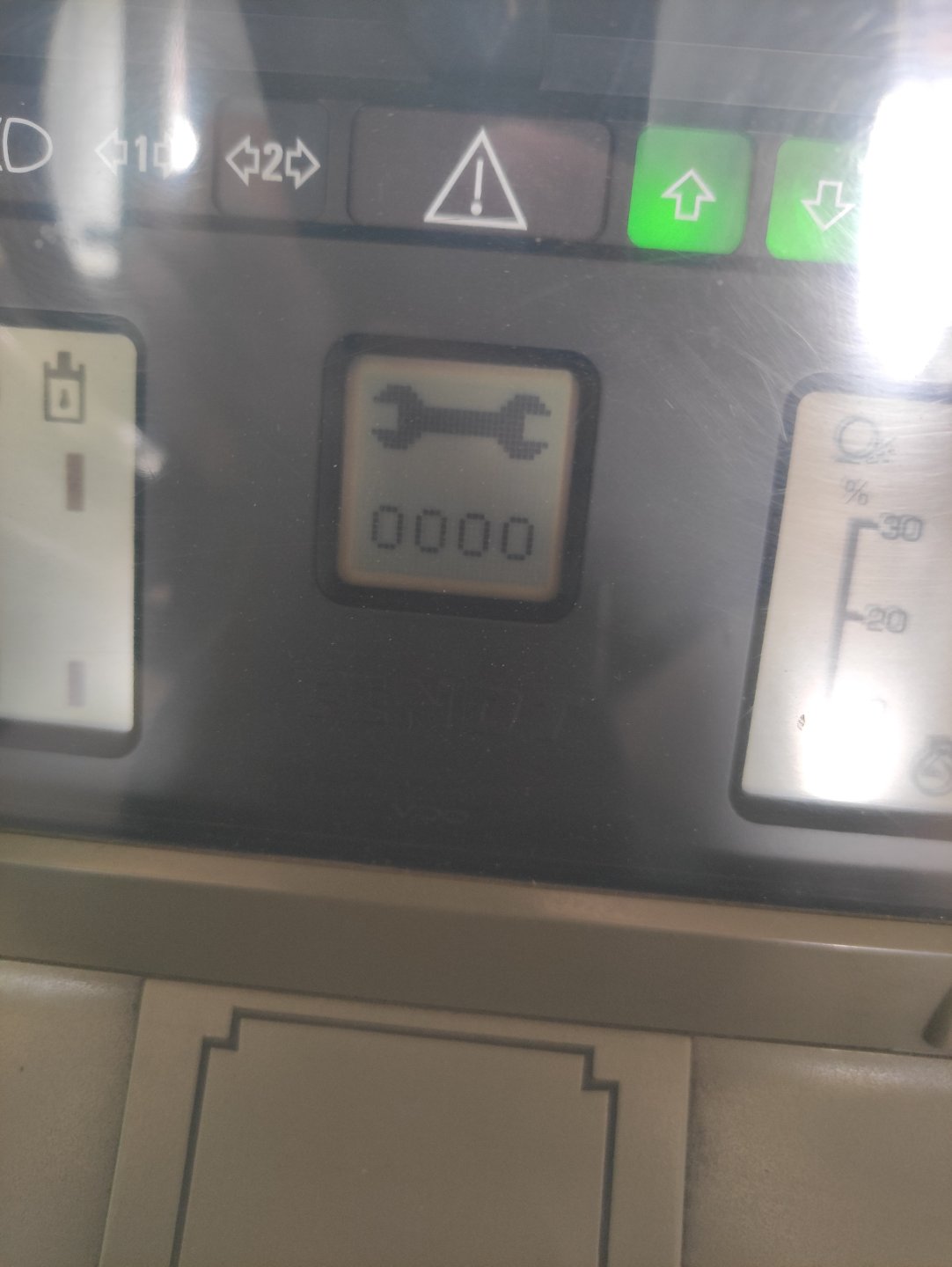

Witam, chciałem skalibrować skrzynię po wymianie oleju. Skorzystałem z porady użytkownika Davyd z forum który pisał tak:
Kliknij na ikonke ustawień, wyskoczy menu, tam będzie taki kluczyk, wcisnij enter, wyskoczy okno wprowadzania kodu, kod to 4007
warunki
hamulec postojowy załączony
olej w szkrzyni około 40 stopni
Silnik odpalony, obroty 1600 +- 30
wybierak zakresów w pozycji neutral (normalne po kalibracji selektora kodem 4003)
Pedał sprzęgła nie wcisnięty
zero błędów na wyświetlaczu
obroty nie powinny spaść niżej 1400, co przy nagrzanym oleju w skrzynie nie jest problemem, ale gdyż olej zimny, to może zadławić niżej tych obrotów.
Niestety po wejściu w ustawienia jak na zdjęciach i wpisaniu zarówno kodu 4003 i 4007 pojawia się komunikat ERROR. Ciągnik podczas próby kalibracji był rozgrzany, w pozycji neutralnej i na zaciągniętym ręcznym.
Ktoś wie co robię nie tak?
