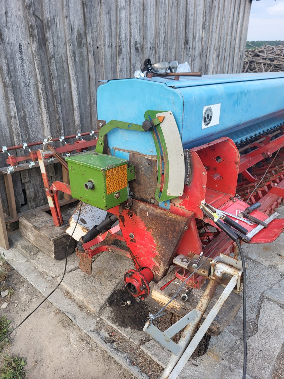

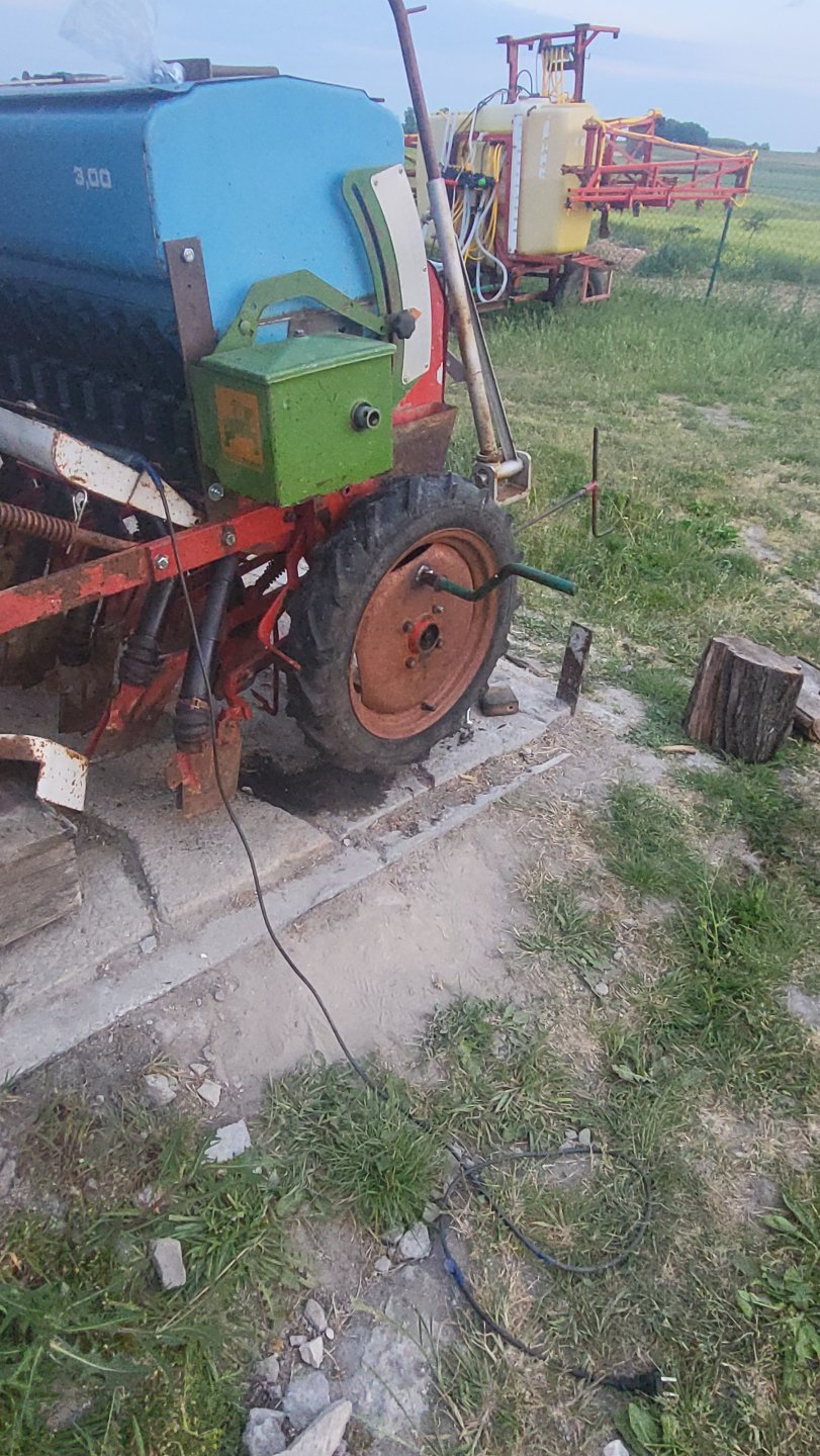

Przekładnia bezstopniowa amazone d7 w isarii 6050 3m
Witam zainspirowany pomysłem od pewnego członka grupy o nicku jendrix jeżeli przekręciłem przepraszam i serdecznie pozdrawiam ,  borykaliśmy się z problemami a mianowicie w isarii 6050 3m bolączką była oryginalna skrzynia przekładniowa która była na plastikowych trybach niestety ulegały one uszkodzeniu,  wyłamywały się zęby zmienialiśmy tryby ale nic to nie dawało więc postanowiliśmy zmienić ją na bezstopniowa przekładnie z amazonki d7 zębatka zmieniona na 20 zębów z amazone przy piaście łancuch i super pracuje dalsze testy w polu pozdrowionka dla grupy trzymajcie się 😃
