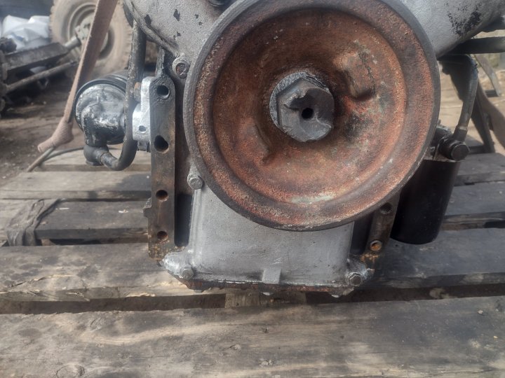

Od czego to może być silnik? Chodzi o mocowanie do osi przedniej. W silniku jest mocowanie na śruby m12,a w c 360 na m16 jak dobrze pamiętam. Czy c4011 maiły wspornik na m12? Ścianka do której przykręca się wspornik osi jest cieńsza względem silnika S4002 (c355).
Silnik znajomego, przekładka taki kupił. Oś jest od c 360 na m16. Jak by dorobić śruby pod ten wspornik od c360 to wytrzyma z turem? tur używany sporadycznie.
